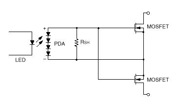

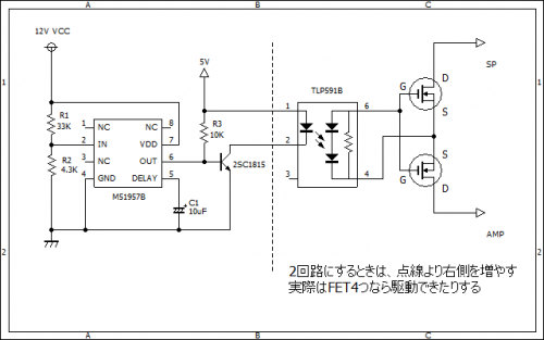

Lompos48

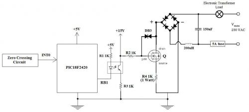

Kernel #48182 üzenetére
Számomra ez a rajz kissé furcsa:
A jelzett optocsatolóban (TLP591B) a kimeneti részen tényleg fotodiódák vannak. Ezeknek az a szokásuk, hogy "megvilágítás" függvényében több vagy kevesebb áramot engednek át nyitóirányban. Tudtommal "csak úgy" nem keltenek feszültséget fény hatására, mert nem napelemek. Namármost az áramkörükhöz nélkülözhetetlen tápot nem nagyon kaphatják a MOSFETek kapuitól. Hogy van ez?

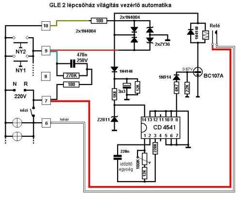

Kernel
Salex1 #48186 üzenetére
Mihez képest van a feszültség, egyik szál nullára van kötve és ahhoz képest a másik szálon? Milyen típus pontosan?
A klasszikus GLE 2 rajzán látható, hogy maga az áramkör visz rá feszültséget a fázisról, ellenállásokon keresztül, már amikor be van kötve.
Egyébként ilyen hibák nem állnak elő csak úgy, ha előtte jó volt, utána nem, az általában elkötés eredménye.

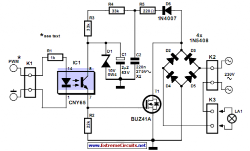

Kernel
Batman2 #48184 üzenetére
Az egy DB3 típusú diac, de szerintem baklövés odatenni, mint ahogy az 1k értékű source ellenállást sem gondolta át a tervezője.
A Google-képkeresővel találtam, de ha jobban megnézem a forrását, csak egy fórumos ötletelés eredménye, vagyis módjával kell kezelni.
A Graetz-hidas megoldásnál azt is figyelembe kell venni, hogy a FET vezető állapotában a diódákon eső feszültség miatt a táplált fogyasztók olyan szinuszt kapnak, ami a nullátmenetnél megtörik, illetve "kihagy". Tehát egyszerre 2 db soros diódán eső feszültséggel kell kalkulálni, minden nullátmenetnél.
Ohmos terhelésnél ez nem probléma, induktívnál okozhat zavarokat is, vasmagos trafók sem szeretik az ilyet, zúghat tőle.
Szűrőtagokat érdemes használni, kísérletezés alapján betenni valamit.
Kapacitív leosztás járható út, mivel nem jelentős a vezérlés áramigénye.

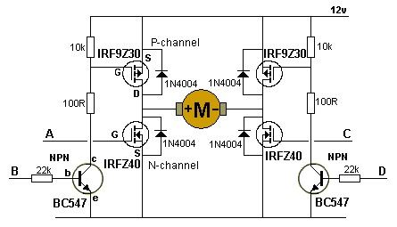

Batman2
Vissza felé a 3. képen a DB3-as jelzésű, ránézésre egymással szembe fordított dupla dióda mi lenne és mi a funkciója ?
Köszi az ábrákat, nagyon hasznos segítség !
A fenének sem jutott eszébe, hogy graetz hídon keresztül egyenáramú eszközzel tudok vezérelni váltakozó áramú fogyasztót, ha a fogyasztó a váltakozó áramú oldalon van, nagyon jó megoldás !!Már csak egy null átmenet érzékelő kapcsolást kell a bejövő hálózati vezetékekre kötni direktben és máris kész a null átmenettel szinkronizált PWM vezérlés !
A váltakozó áramú oldalba gondolom, hogy érdemes induktivitást kapcsolni a motorral sorban, hogy csökkentsük a bekapcsolási áram lökéseket, vagy megy anélkül is ?
A kis kondi az a kapcsolgatási zavarokat hivatott szűrni ?
Értéke mennyire kritikus ?Az optocsatoló fotodióda részének táplálása gondolom úgy is megoldható, ha egy előtét kondival adom az áramot a hálózatról, majd egy egyeniránytó dióda és puffer kondi, esetleg előtte egy pár ohmos szűrő ellenállás, hogy a fotodióda szaggatás mentes egyen áramot kapjon ?

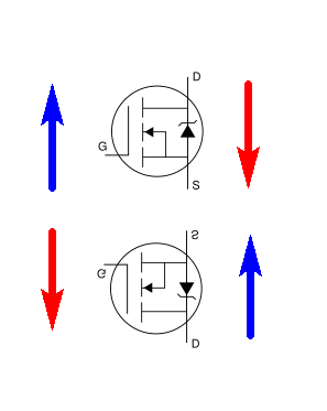

Kernel
Batman2 #48177 üzenetére
Teljesítménykapcsolóként JFET nem jön szóba, kevés hozzá. De minden FET lényegében feszültségvezérelt ellenállás, más kérdés, hogy fordított áramra nem lehet igénybe venni, ezt a beépített védődiódák amúgy is meggátolják, illetve a diódák miatt ellenirányban vezet a FET:
Ezt ki is lehet használni AC-kapcsoláshoz, amikor két MOSFET-et szembekötnek:
A diódákat oda kell képzelni, azok is szembekapcsolódnak, így az áram egyik irányba sem tud folyni, amíg a FET-ek nem vezetnek. Amikor mindkét FET vezet, akkor pedig mindkét irányba vezet az áramkör:
Érdekes megoldás látható alább:
A fotodiódákban keletkező feszültséget használja ki, meg azt is, hogy a FET-ek áramot nem igényelnek a kapcsoláshoz, csak feszültséget. Forrás: [link] [link]
Másik lehetőség AC-kapcsolásra a diódahídba kötés:
Motorvezérlés komplementer vagy nem komplementer hídban is lehetséges, csak nagyobb feszültségnél a felső FET-ek Gate-vezérlését impulzustrafóval lehet például elválasztani (PWM-impulzusok átvitelére optocsatoló nem igazán használható, csak lassú kapcsolásra):

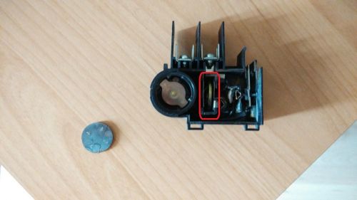

(#48169) KaiotEch
Háztartási gépekkel foglalkozó alkatrészboltban érdeklődnék. Az is elképzelhető, hogy helyettesíthető valamelyik hagyományos segédfázisrelével, ami nem PTC-s.
A PTC nem egy tartós alkatrész, képcsöves TV-k lemágnesező körében is rengeteget kellett cserélni.
A régi hűtőszekrények reléje ehhez képest örökéletű volt.

KaiotEch #48162 üzenetére
Az PTC kerámia, kétoldalt fémgőzölt réteggel.
A segédfázist kapcsolja, hidegen kicsi az ellenállása, hamar felforrósodik, utána nagy ellenállást képez. (Pozitív Termikus Karakterisztika, ebből van a neve.)
Nyomógombbal is lehetne helyettesíteni, csak addig kell zárni, amíg a motor elindul. Ellenkező esetben a motorba épített hőbimetál megszakítja az áramkört, vagyis leéghetne a motor.
De mivel nem barkácscélra kell, így a nyomógomb nem jön szóba, pótolni kell az alkatrészt.

Sziasztok! Segítséget szeretnék kérni. A képen látható egy hűtő kompresszorának a csatlakozója, ahol kapja a betápot:
Baloldalon látszódik egy kerek fém(fogalmam sincs milyen), ami a kijelölt piros helyen volt, csak épp 3 felé tört. Most egy sima alátét lett berakva, de folyton be/kikapcsol. Ezek szerint nem lehet bármivel helyettesíteni, hanem pont ugyan olyan fém kell bele? Sajnos azt sem tudom miért felel az a kis cucc, ebben kérnék szépen segítséget!
Előzményként annyit tudok még hozzáfűzni, hogy mikor bedugtuk akkor elkezdett kicsit füstölni és a kábelnél picit megégett. Sok kosz volt lehet ott nem volt jó az érintkezés.

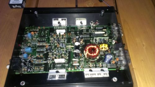

Speeedfire
Speeedfire #48155 üzenetére
Úgy néz ki valami még sem stimmel vele.
Bekötöttem a kocsiba, ahol egy másik erősítő már van. A tápot, földet és a remote szálat áthúztam ehhez az erősítőhöz, rákötöttem a hangszórókat és amikor rádugtam a jobb oldali rca kábelt elkezdett erősen súgni és periodikusan brummogni minden hangszóró. Ha kihúztam ezt a jobb oldali rca dugót akkor megszűnt és az az egy rajta maradt hangszóró szépen szólt tovább. Megfordítottam az rca dugókat és akkor is csak az a jobb oldali résszel volt a gond.
Szerintetek mi lehet vele a gond?

Speeedfire
Kernel #48153 üzenetére
Köszi a segítséget. Működik a cucc, igaz nem valami szépen szól, dehát...ez van. Még a kicsi gainclone is szebben szól és még alap zaja is van ennek az erősítőnek.
Amúgy, ahogy írtad. A kimeneten szinte 0V van AC-ben. Csak 200V a legkisebb skála a multiméteremen, de ott is 0.1-0.0 között ugrál.

(#48152) Speeedfire
Leglényegesebb a kimeneten DC-t mérni, mivel az nyírhatja ki a mélysugárzót, ha nincs megfelelő védelemmel ellátva.
DC-csatolt kimenetű végfok, a DC-konverter kettős tápot állít elő benne (látszik a két puffer is), a kimeneteken GND-közeli feszültségnek kell lennie.
Speeedfire
van nálam egy autós erősítő (jbl gto752). Elvileg nem működik, de a kimeneten valami stimmel a hanggal valami. Hogy tudom biztonságosan tesztelni, hogy a hangszóró nem szálljon el?

Kérdésem, hogy valóban nem oldható meg fázishasítóval, csak frelvencia váltóval ?
Ha igen, akkor tud e valaki egy nem túl bonyolult frekvencia váltó kapcsolás adni, hogy építsek egyet ?
Előre is köszi !
Üdv.
