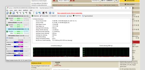

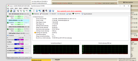

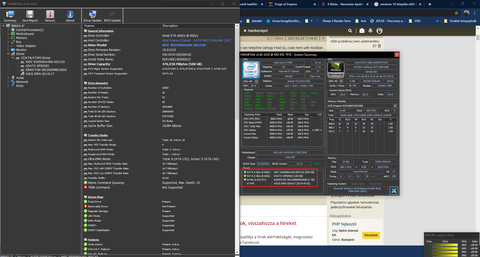

Sajnos jobb helyet nem találtam, így itt teszem fel a kérdésem. A lejjebbi képeken látható eszközöket keresem. 2 különböző gépbe csak ezekkel az eszközökkel tudom behelyezni a merevlemezeket, amiknek még a nevüket sem tudom. Ez még jobban megnehezíti a keresést. Hátha tudja valaki ezek nevét, hol lehetne őket beszerezni vagy, ha esetleg lenne valakinek, akkor azt privátban megbeszélnénk.
Köszönöm. -
