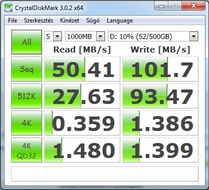

Az új HDD-m egy Seagate Barracuda 2TB 7200 RPM 64 MB cache STD2000DM001, ami 3 partícióra van osztva. Csak az SSD meg ez a HDD van bent a gépben, mind a kettő az INTEL-es SATA3-ra kötve.
Nyomattam rajta CrystalDiskMark-ot. Ezek megfelelő értékek?Szerintem gyorsabbnak kellene lennie, nem?
A SEQ Read-nek biztosan.

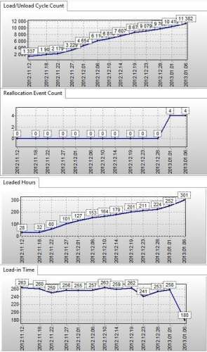

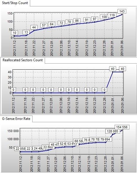

zoleeno1
zoleeno1 #28762 üzenetére
bocs, lejárt a szerkesztés, azt elfelejtettem, hogy a Naplóban ezeket a hibaüzeneteket írja:
2013.01.10. 1:46:18,#196 Reallocation Event Count 100 -> 101
2013.01.10. 1:36:41,#196 Reallocation Event Count 8 -> 100
2013.01.03. 21:49:11,#196 Reallocation Event Count 7 -> 8
2013.01.03. 20:53:24,#196 Reallocation Event Count 6 -> 7
2013.01.03. 19:52:31,#196 Reallocation Event Count 5 -> 6
2013.01.03. 19:06:42,#196 Reallocation Event Count 2 -> 5
2013.01.03. 15:52:34,#196 Reallocation Event Count 1 -> 2 -
zoleeno1
Üdv,
1,5 hete vettem egy Lenovo IdeaPad G580GC lapost.
A benne lévő HDD: Seagate ST500LT012-9WS142
HDD Sentinel szerint szerint 4 nap, 5 óra működési idő után 70% a kondíció, ami aggaszt... A megvétel napján 98%-ot írt, azóta nem is néztem, ma jutott eszembe.Amint az a képen is látható, ezt írja:
"A merevlemez 101 alkalommal vizsgált meg gyanús adatszektorokat. A vizsgált terület hibátlannak minősült.
Ezen a ponton a merevlemez garanciális cseréje még nem lehetséges, csak ha a kondíció tovább csökken.
Ajánlatos a merevlemez naplójának bizonyos időközönkénti figyelése. A program itt tárolja az esetlegesen előforduló újabb problémákat.Ajánlatos a lemez állapotának folyamatos ellenőrzése."
Van ok az aggodalomra? Számíthatok rá, hogy ki fog purcanni rövid időn belül?

Hogy érted, hogy horror tempó? Mennyi lenne az elvárható?
Ez volt az egyetlen elérhető komolyabb (3év) garanciával rendelkező notebook hdd amikor vettem.

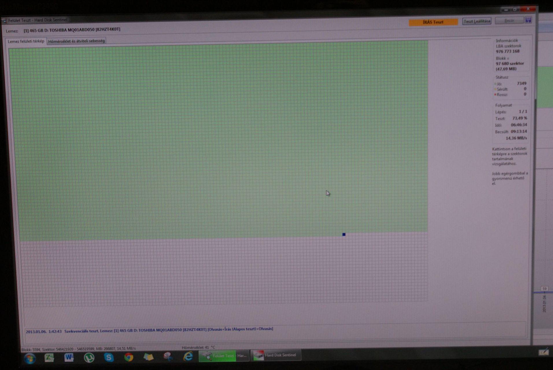

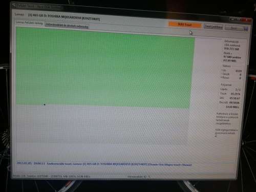

Nézegetem a windows hiba naplókat, de semmi nyoma hogy miért fagyott a gépem kétszer is.
Kénytelen vagyok arra gondolni, hogy az ominózus toshiba hdd a ludas, vagy az alábbiak.Csak figyelmeztetés kategóriában találtam az ellenőrzés időpontjában releváns bejegyzést:
"Kötet árnyékmásolata szolgáltatás - figyelmeztetés: A rendszer megtagadta a Kötet árnyékmásolata szolgáltatástól a hozzáférést a(z) \\?\Volume{1391bd7f-2d9a-11e2-ae6c-806e6f6e6963}\ kötet gyökeréhez. Ha a rendszergazdáknak nincs hozzáférésük a kötetek gyökeréhez, az számos váratlan hibát okozhat, és akadályozza a Kötet árnyékmásolata szolgáltatás helyes működését. Ellenőrizze a kötet biztonsági beállításait, majd próbálkozzon újra a művelettel." -
