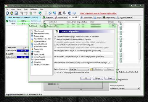

pocokxx #29199 üzenetére
Hát mondjuk önmagában az is elég sok, hogy eddig 29314x indult el a vinyó, de hogy a Load/Unload Cycle Count értéke 608149 az egyszerűen rengeteg. Ezt is az állandó parkolások okozzák, ezért megy tönkre szépen lassan ez a vinyó is. Ugyanazt kell tenned szerintem, mint amit már másnak is mondtam, HDD Sentinel, Lemez Figyelés, de sajnos ezt az értéket már senki nem fogja csökkenteni, csak megállítani az ilyen mérvű növekedését. Mindenesetre a következő új vinyónál evvel kezdeném a helyedben...
Ja most látom, hogy ez egy noti, úgyhogy akkor az energiatakarékosságnál kéne beállítani, hogy a vinyó állandóan menjen, nem kell annak pihengetnie, mert csak ez lesz az eredménye... -

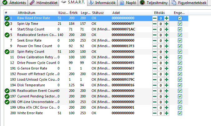

pocokxx
Közösségépítő
spiritex #29165 üzenetére
Így kaptam meg...
1,Raw Read Error Rate,51,200,200,OK,0,0,Engedélyezve
3,Spin Up Time,21,175,157,OK,2250,0,Engedélyezve
4,Start/Stop Count,0,71,71,OK (Mindig rendben),29314,0,Engedélyezve
5,Reallocated Sectors Count,140,200,200,OK,0,0,Engedélyezve
7,Seek Error Rate,0,100,253,OK (Mindig rendben),0,0,Engedélyezve
9,Power On Time Count,0,92,92,OK (Mindig rendben),6160,0,Engedélyezve
10,Spin Retry Count,51,100,100,OK,0,0,Engedélyezve
11,Drive Calibration Retry Count,0,100,100,OK (Mindig rendben),0,0,Engedélyezve
12,Drive Power Cycle Count,0,99,99,OK (Mindig rendben),1178,0,Engedélyezve
191,G-Sense Error Rate,0,1,1,OK (Mindig rendben),1543,0,Engedélyezve
192,Power off Retract Cycle Count,0,200,200,OK (Mindig rendben),79,0,Engedélyezve
193,Load/Unload Cycle Count,0,1,1,OK (Mindig rendben),608149,0,Engedélyezve
194,Disk Temperature,0,120,94,OK (Mindig rendben),27,0,Engedélyezve
196,Reallocation Event Count,0,200,200,OK (Mindig rendben),0,0,Engedélyezve
197,Current Pending Sector Count,0,200,200,OK (Mindig rendben),0,0,Engedélyezve
198,Off-Line Uncorrectable Sector Count,0,100,253,OK (Mindig rendben),0,0,Engedélyezve
199,Ultra ATA CRC Error Count,0,200,200,OK (Mindig rendben),1,0,Engedélyezve
200,Write Error Rate,51,100,253,OK,0,0,Engedélyezve -

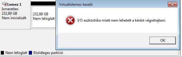

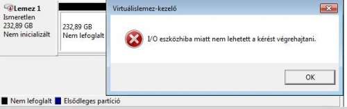

Vettem egy külső HDD tárolót, amihez van egy 2,5"-os notiwinyóm, rajta adatokkal.
Csatlakoztattam a géphez, de nem ismeri fel. Illetve a lemezkezelőben ezt látni:
Hogyan tudnám használhatóvá tenni? A "lemez újraaktiválására" nyomva azt írja, hogy "Érvénytelen, ezért nem engedélyezett a művelet."

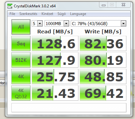

szcsaba1994
Bár SSd-vel van problémám, remélem itt tudtok segíteni.
Nemrég vettem egy OCZ Vertex 3 60GB SSD-t rendszermeghajtónak. Tudtam, hogy az alaplapomon csak Sata2 port van, így nem is számítottam maximális teljesítményre, de ez szerintem már túl alacsony. (SSD-hez képest). HD Sentinekl szerint 80% csak a teljesítmény a TRIM miatt. Azt írja, hogy "támogatva, letiltva"
Hogy lehet engedélyezni?
Mitől ilyen alacsony a sebesség? -
