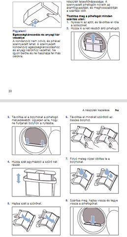

Az Indesit inverteres szárítói ilyenek. Nekünk ez a modell van, ami Magyaroroszágon is kapható, kissé eltérő tipusazonosítóval.
Itt írtam a szűrő tisztításáról még a nyáron, de ha most lőnék egy fotót, az pont ugyanígy nézne ki.
2db kivehető és ez által könnyen tisztítható szűrőbetétről van szó. A radiátor elemhez is könnyű hozzáférni.
Ha szeretnéd, írhatok róla bővebben is. -

Igen, illetve mindkét szűrője kihajthatós. Ezek így együtt elég hatékonyak.
Én a radiátor elemet is mindig kiporszívózom, noha voltaképp szinte szükségtelen, mivel az egész elem jobb alsó sarkában szokott egy ujbeggyel kicsippenthető pici szöszdarab felgyülemleni. (Ott illeszkedik a légcsatorna az alsó szűrőbetéthez)Ha ez mellett a gép mellett döntesz, akkor biztosan nem lesz gondod a hőcserélőre. Mármint az esemény utáni tisztítást kivéve. Ez mindennel együtt úgy 5 percet vesz igénybe.
Az igazsághoz azonban az is hozzátartozik, hogy közvetlenül a szárítás után, a hőcserélő eleme kissé nedves, így ezzel szoktam várni pár napot.Fleto93

Nekünk Bosch WTR85V00BY van, igaz ez is csak 7kg-os, de a pihefogó az dupla:
#48613632
CragON #66322 üzenetére
Na jó, akkor nem világos, pontosan mire gondolsz.
Ami képet linkeltél, az a felső szűrő, és a jobb oldali rajzon látszik, hogy kettényitható, így tehát dupla.
Ezen felül van egy alsó szűrő (front filter)is, ami nincs a fenti képen, az is szétnyitható, így az is dupla. (sajna a fénykép erről a linkről is hiányzik)
Ezzel egyszersmint az alkatrészellátást is megválaszoltam. (Ha mondjuk elszakad a szűrő)
Ezeken felül más szűrőbetét nem kell bele.Fleto93
