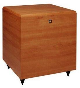

Le szeretném cserélni a KEF PSW1000 szubomat.
Igazából nincs gondom vele, de ki szeretnék próbálni más ládá(ka)t is.Mit gondoltok, merre kellene indulnom nézelődni?
Vajon mennyit érhet most a szubom? Nagyon szép állapotban van.ilyen:
