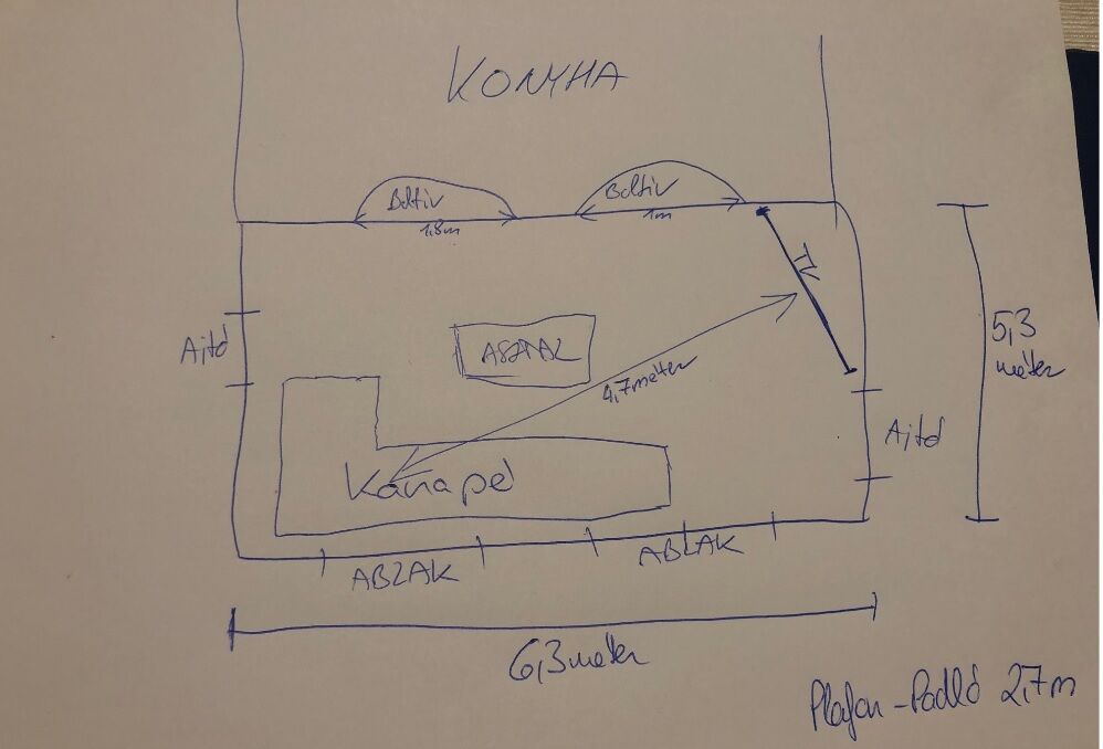

Hát igazából a kényelem miatt. A konyha két boltíve között 1 méter van, a két ablak között 1,5 méter.
75 vagy 85 colos TV jön májusban, nem dőlt még el a kérdés, az sem kizárt hogy 65 és OLED, de ez más téma.
A TV-t mindenképp oda szeretném a kanapét is mert U alakú,néha sok a vendég és jó ha le tudunk ülni 6-8-an a nappaliba. Illetve néha szeretem betolni a tv elé a szimulátor ülésem kormánnyal, szóval kell a hely a kanapé és a tv közé.Jelenleg egy Onkyo TX-SV444 van 4db KODA hangfallal, amit ez nyújt már ez is elég volt, de szeretnék modernizálni, nem tudom milyen egy jó hangzás sosem volt benne részem, szóval nem tudom mit veszítek, amit nem ismerek nem hiányzik
Az eredeti terv egyébként a konyha boltívek elé lejövő motoros vászon + egy komoly projektor volt, de erről lemondtam, inkább jó nagy TV.

A méretekre nem is figyeltem inkább arra, hogy a "filmet néző" személy kb sehogy sem lesz a térhangzás középpontjában ezért írtam azt amit írtam.
Próbáltál már ebben a szobában házimozirendszert? Mert ha azt úgy élvezted akkor lehet betenni hangfalakat de biztos lesz olyan ember aki a jobb surround-hoz vagy a bal surround-hoz lesz közel, vagy a jobb front lesz erősebb stb.
Ilyen kialakítású szobába nem tennék 5.1-es rendszert, soudbar vagy két állóval egy sztereo rendszert.
Máshogy rendezném be:
3 variáció, mindegyiknek az a lényege hogy lehetőleg SZEMBEN legyél a képernyővel és egyenlő távolságra lehessen tenni a hangfalakat. A másik fontos hogy 4,7 méter nagyon sok egy 65"-os 4k tévén FHD tartalomnak is elég 2,5-3 méter távolság.

Igen ...ahogy megláttam most a szobát nekem is az jutott az eszembe, de ahhoz meg túl nagy a szoba. Ide v.mi jófajta SB kellene.

Zsoika javaslatára jöttem át ide a kérdésemmel.
Házimozira ruháznék be a képen látható elrendezésű nappaliba.
Amire használnám:
TV-n nézett filmek, adások hangját, NAS-ra letöltött hálózaton lévő filmek hanganyagát, illetve zenét (nas-mp3), online rádiókat hallgatnék, PS4 játék.
Hálózatnál elsősorban kábelest erőltetném, Amazon Alexa kompatibilitás nagyon fontos lenne.Emiatt a Denon-nál kötöttem ki, először az X-1500H Dali Spektor szettel, aztán Zsoika meggyőzött hogy Denon X3500H lenne a befutó.
Ehhez viszont kérdés milyen hangfal szettet lenne érdemes nézegetnem illetve elegendő lehet-e a képen látható nappaliba az egész móka?
Első körben szerettem volna ha 500.000-ben megáll az egész mutatvány. -

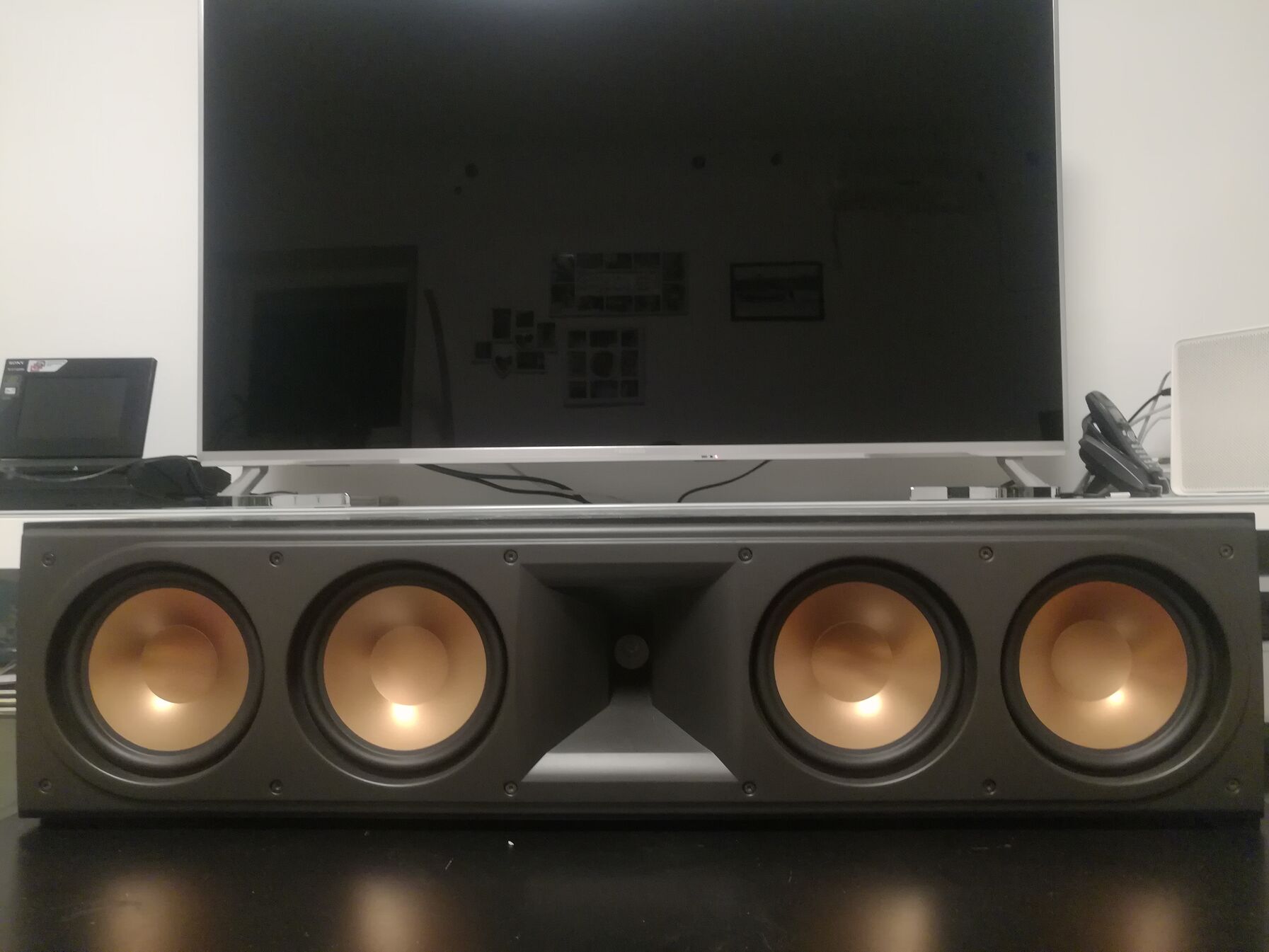

Igen, éppen ezért számít ritkaságnak a sokhangszórós center hangdoboz. Nem keverendő a háromutasokkal, mert azok teljesen rendben vannak.
Viszont amelyikben 16 centisek, vagy még nagyobbak a középsugárzók, azok nehezen férnek el a tv alatt. Ezért a hangnyomás növelése csak a hangszórók többszörözésével oldható meg. Mint tudjuk, a Klipschnél fontos szempont, hogy a termék ordítson. -
