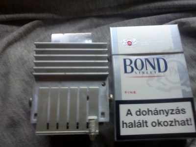

nálam az egész hűtés, halkítás, minden mizériának volt a kiindulópontja, amikor pár hónapja besokalltam, hogy a htpc-m nb-én 2 perccel az indítás után 75 fok alatti hűmérsékeletet, a közelben intenzív befúvő házvenit mellett sem láttam. de döntően 83-90 fokot...
belegyömöszköltem pár, 200-300ft-ért gban-tól vett bontott bordát, és hatalmas hőfok javulsáok lettek. kb. 4 hónap alatt jutottam el a mostani állapotig, amikor már a gtx480 passzív hűtése is 2-4 héten belül valszeg meglesz.ja. más.

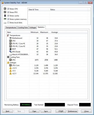

íme az eredmény! ezzel a bordával a gányolás előtt 78 C° volt a max.
3DMark06-ot futtattam végig. az terhel mindent ami melegszika gyári hűtés 90 fokot is így értem el.
az idle hőfok miatt azt gondoltam terhelve sem lesz sokkal jobb mint a gány előtt. a kép magáért beszél.
" MCP" a chipset... ha valaki nem tudná.

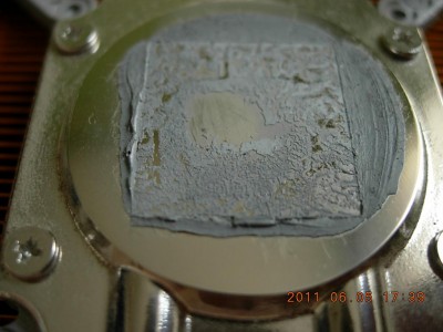

egyébként a gyári ilyen volt...
nos, megyek,rá engedek valami tesztet. kíváncsi vagyok mi lesz terhelés alatt.jaajj.. azt még hozzá teszem,hogy gagyi 300Ft-os paszta van a hűtő alatt!

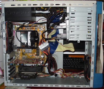

BRIKLY #17573 üzenetére

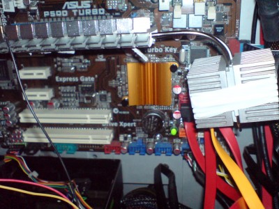

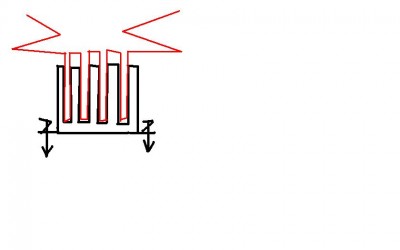

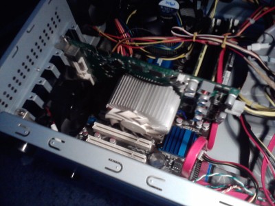

jó irány. a másik topicban, (házmutogatós), linkeltem, hogy én hogy oldotam meg a chipset hűtés javítását. a htpc-ben az ilyen belegányolás nagyon nagy javulást hozott....
ez jó, csak valahogy magyobb felületen kéne érinkezzen a betuszkolt lemez a gyári nb bordával. mert így elég pontszerűen adja át a hőt.
macko20 mórickarajza jól mutatja, hogy kéne érintkezzen a lemez. ne 1-2 él mentén, hanem lapjával. és ha van kis szilikonos, nem fémes hulladékpsztád, érdmes kicsit megkenni. ha befeszül, akkor sem fog kicsúszni.

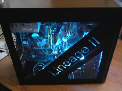

a házról annyit, hogy ha másik házat veszek, az mindenképp MATX lesz.. hogy miért? ezért:
nem tudom beilleszteni....
közben találtam egy ilyet: kép.
képmindenki tudja, hogy az Nvidia chipset brutálisan melegszik.. ezt gányoltam!

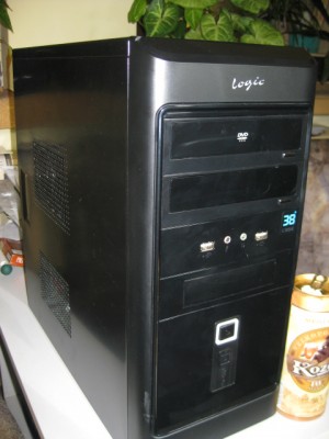

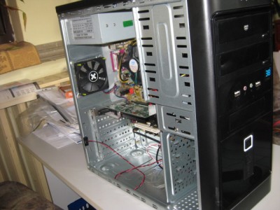

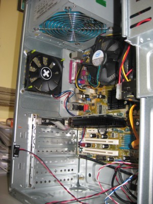

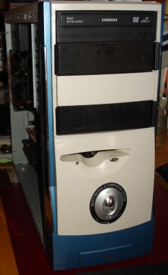

Csináltam pár képet hirtelenjében. Most is ezt a Modecom-os gépet bütykölgetem...
Az ujjlenyomatokat gyűjti, ahogy azt a mai "divatos" fényes házaktól megszokhattuk. SI méretarány a térkép jobb alsó sarkában feltüntetve
Sok fantáziát nem látok a gépben (modding alapanyagnak használhatatlan) de a célnak megfelel: irodai masina

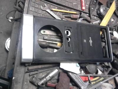

Én elsönek ugy eltüntetném a flopy helyet hogy nyoma se maradjon aztán szépen kivágnám az oldallapot valami joféle mintára, majd elöre a kapcsolo fölé befaragnék szépen egy 12-es ventillátort egy szép ráccsal, ezután meg az egészet lefujnám matt feketére. Én kb ezt csinálnám vele..
BRIKLY

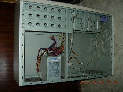

mit gondoltok? ki lehet hozni valami értelmes kinézetet ebből a házból? vagy annyit kéne rá költeni,hogy annyiért már újat kapok??
várom az ötleteket! -

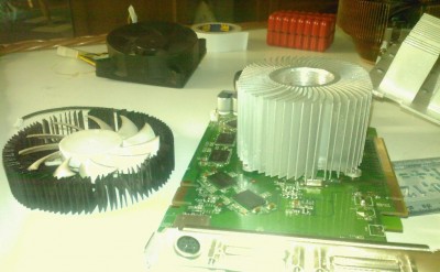

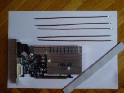

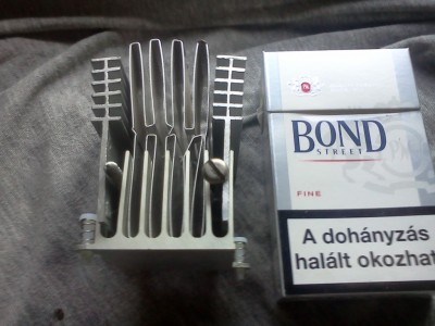

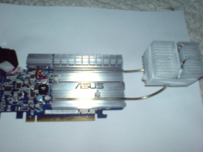

más. unalmas szombat délután.
elrohantam egy kis hozzávalóért. kellett amúgy is vennem hővezető pad-et.
kaptam pár hulladék fecnit is.
a 480 passzív hűtésű tervein agyalva mindent megnézek, ami a hőátadással kapcsolatos, és leegyszerüsíti, olcsóbbá teszi a dolgokat.így most arra voltam kiváncsi, ha nincs a hőcsőnek a fogadó, hőátadó helyen bemart, dupla félkör vájat, akkor összenyomott pad-del menyire kitöthető az űr. azaz kitlethető, de hogyan segíti a körbeölelni a csövet, hogy ne csak egy élen keresztül történjen a hőátadás, ahol a hőcső hengerpalástja találkozik egy sík felülettel.
adott: 8400gs passzív, pár darab 2 mm-es conrad cső, hővezető pad, 2 db. bontott chipset hűtő és szigszalag a rögzítésre, összeszorításra.
elég fostosak lettek a képek, de nem rakom újból össze:jelentem: a vga hűtőbordáinál csak elg bénén tudtam használni pad-et, de ott a vájat eleve pont 2 mm-es, így 3 ponton is érintkezett a bordával a cső. a 2 chipset közti rész már jobban ki volt töltve. és szépen működika dolog. forró lett minden.
hőfok összehasonlításokat nem végeztem, mert túl kicis is volt a + hőleadó felület, és acél csak annk kiderítése volt, hogy egy esetleges borda alja marást megspórolhatok-e thermal pad-es kitöltéssel.
a marásos eljárás biztos jobb hatásfokkal bír, de így is átmegy a hő....úgyhogy ma megint tanultam valamit.

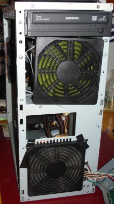

A korábban is emlegetett winyó halkítás, rezonancia szüntetéses projektem:
KurtCobain
BigBlackDog #17501 üzenetére
Pont belevaló a csavar. A másik oldalán is csavarozva van, szóval ott is tarja rendesen. Beton stabil.
BigBlackDog
KurtCobain #17500 üzenetére
Érdekes megoldás. Csak nehogy kiszakadjon a winyó csavarmenete
