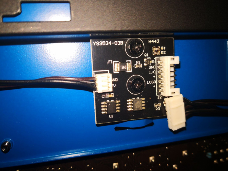

NZXT H440 EnVyUs szeretném a gyári ventiket lecserélni mit ajánlanátok fő a csendesség.
Jelenleg egyiket sem üzemeltetem. az elsők elég fura hangot adnak ki.

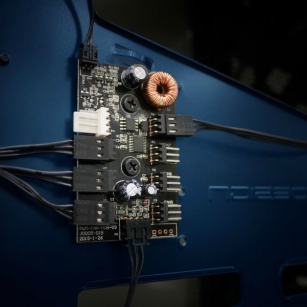

Továbbá ebben 2 panel van egyikre a ventiket lehet kötni a másikra van a nzxt logo fénye és hátul 2 led világítás nos ez a panel kiégett... Felkerestem a gyártót hát talán van nekik és küldenek.... -

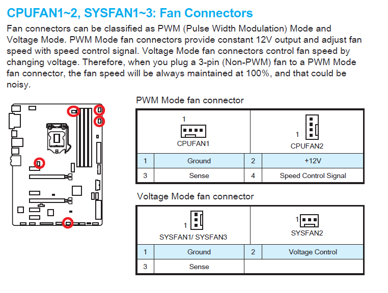

Igen,az elosztó a 4 pines aljzatra megy,ami ahogy dqdb is írta feszültségalapon szabályoz-tehát 3 pines ventihez lett kitalálva.
És igen,ugyanúgy hőfok függvényében fogod tudni szabályozni a 3 pines ventit(mert továbbra is azt kell venned,nem pwm-st,mit egy pwm-s venti esetén.

A giga B450 Aorus Pro lapon, minden aljzat 4 pines, és alap helyzetben PWM vezérlést biztosít, de képes feszültség alapon is, ráadásul automatikusan érzékeli, hogy a csatlakoztatott eszköz milyen módon vezérelhető.
Szóval annak a lapnak mindegy lesz, hogy milyen ventit dugsz rá.
Ellenben ha a mostanira PWM-es ventiket kötsz, azok nem fogják szeretni a feszültség alapú vezérlést. -

Miért használnád a ház szabályozóját, ami legjobb esetben tud 3 fokozatot és kézzel kell kapcsolgatni, amikor az alaplap mindezt sokkal több fokozatban és automatikusan megteszi?A feszültségalapú nem változtatja a fordulatszámot ill.mi a különbség közte és a pwm-es között?
A feszültségalapú szabályozás is szabályozás, egyszerűen a szabályozással 12 V-nál alacsonyabb feszültséget kap a ventilátor, és emiatt lassabban forog. PWM-es esetben mindig 12 V-ot kap a ventilátor és mellé egy szabályozó jelet, aztán ennek függvényében állítgatja a saját fordulatszámát.Ha a 3 pines nem szabályoz akkor miért vegyek 3 pines ventit? Vagy az alaplap 4 pinesére kell az elosztó ami 4 to 3 pin?
Vannak olyan 3 pines csatlakozóid, amelyek nem szabályozhatóak, ezeket el kell felejteni. És van egy 4 pines csatlakozód, ami fizikailag 4 pines, a bekötését tekintve 3 pines. 4 pines csatlakozóra rá lehet kötni 3 pines ventilátorokat. Elosztó alatt ilyesmit értettem, ami 3 pinből gyárt 3×3 pint vagy 4 pinből gyárt 3×4 pint. -

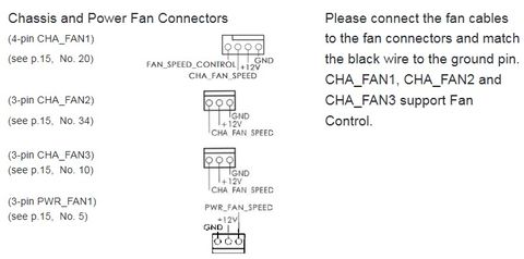

Giga 770TUD3P alaplaphoz szeretnék 3 ventit venni a silent base 600 házhoz,viszont gondolom pwm-es venti kéne pure wings2-ből ami 4 pines,az alaplapon pedig 1 db 4 pines csati van és 2db 3 pines.
A ház szabályzója 3-at tud kezelni,úgyhogy akkor a 2 felsőt kéne bekötni,de csak az egyiket tudom vagy létezik 3 pinről 4 pinesre átalakító? -

A sys-fan-jaid feszültségalapúak,szóval 3 pin-s venti kell neked.

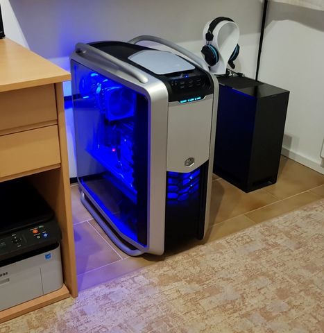

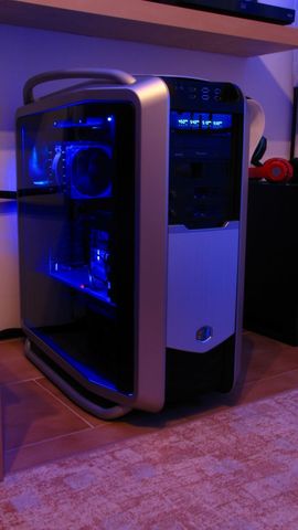

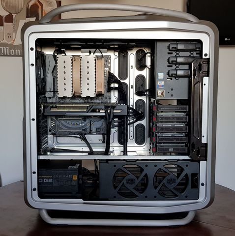

A gyárinak semmi baja az elsőt nem rég cseréltem új pwm-re de akkor még nem a cosmos 2 volt,a színe nem tetszik csak.
Mondjátok a hülyeség,előre a 12 es helyére egy Corsair ML120 PRO LED PWM gondoltam középre a 14 es nek egy NOISEBLOCKER NB-eLoop B14-PS 140mm -t.
Amit nem tudok hogy a 140es re át lehet e rakni a fém pöcköt ami rögzíti a bordák közé.dqdb !
A szürke cucc föl van tolva csak a fotó miatt volt letolva.
Elöl pedig egy 200 as venti megy 510 rpm-n.
Azért nem alulra raktam a hdd k-t,mert nem lehet hűteni őket rendesen,mert az üvegen nincs szellőző,ellentétben a sima cosmos 2-n aminek fém oldala van. -

Valószínűleg többet nyernél hőfokban (CPU, VGA és HDD is), ha a HDD-ket átpakolnád alulra a táp elé, kivennéd a felülről a 3.5" keretet, és az előlapon a szürke fedőlapot feltolnád teljesen úgy, hogy a két első ventilátort ne takarja ki (nem látom, csak feltételezem, hogy van elöl két 120 mm-es ventilátor, mert anélkül nem jut be a házba elég levegő).

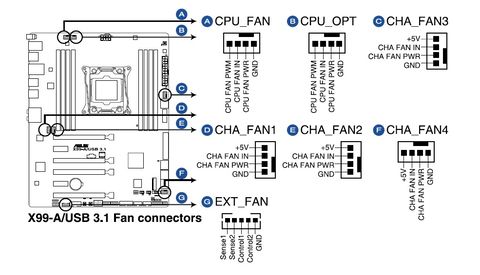

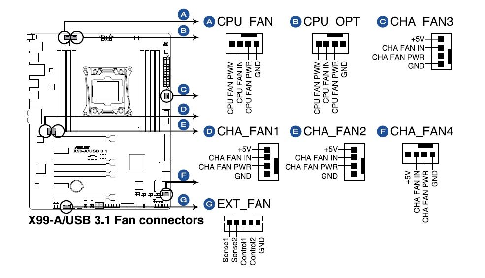

Az adatlapomon részletezett X99-es gépemhez keresnék 120 mm-es ventilátort a gépházba. Mellékelem az alaplap csatlakozókra vonatkozó részét:
Mit tudnátok ajánlani? Kompromisszumos megoldás kellene a halk és nem túl drága között. Ha indokolt, akkor megveszem a drágábbat.
