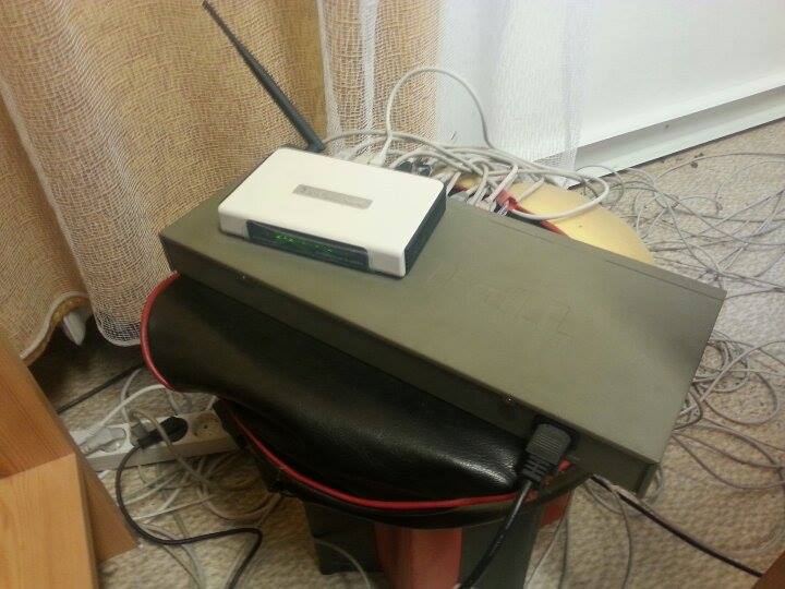

kamera nem fagyaszt routert, kamera által generált forgalom elvileg csinálhat ilyet, főleg, ha nat.még azt csináld meg, hogy a kamerákon az mtu-t leveszed, mert a pppoe-s hálózaton nem megy át az, ami a sima etherneten igen, és a csomagok folytonos darabolgatása felboríthatja a routert.
szerk: leveszed -> a szokásos 1500 bájtról 1480-nál kisebb számra.
A legegyszerűbb ha a második router AP/Switch módba teszed, ÍGY kell beállítani.

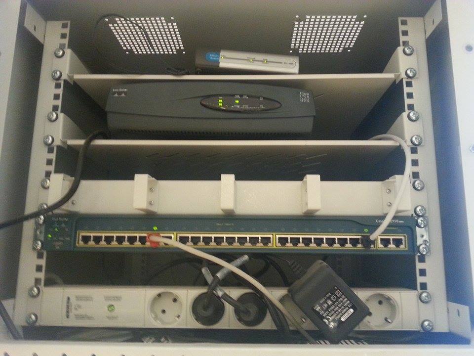

A másik gond, ami ma kezdődött, a Dlink router, amit a telepítő cég hozott kb 5perceként lefagy. Helyi hálót,netet mindent eldobál. Újraindítás után ismét 5percig jó.
A telepítő cég a 4IP kamerát hibáztatja....én meg a dlink routert.
Ki akartam váltani egy 300Mbps-es tp linkkel, de PPPOE jelszó hiányában ettől elestem. Előfordulhat az, hogy a router mögötti IP kamera, vagy a switch fagyasztja le a routert?
Hozzáteszem a kamrendszer már féléve megy a router mögött távoli elérés nélkül, eddig nem volt lefagyás, ez ma kezdődött el.

2 dologgal kapcsolatban fordulok hozzátok ezúttal.
Egyik, adott egy ügyfelem, aki thome-os előfizető, fix IP címet vett. Elég sok galiba volt a dologgal, mert először dinamikus NATolt címet kapott, majd egy hét után megkapta a fix natolt címet, majd egy hétre megint rá kapott fix nem natolt címet, viszont most az a gond, hogy kívülről ha megpingelem az IP-t, egy nagy büdös semmit látok. Konkrétan 100% veszteség. Hiába nyitok portokat a routeren, semmi.
Mintha nem is létezne a címen semmi. Pedig bentről ki tudok csatlakozni és az az IP jelenik meg logfile-ban a szerveren.
A thome a telepítő cégre mutogat, a telepítő cég meg a thome-ra, az ügyfél meg néz rám, hogy akkor mi lesz a kamerarendszer távoli eléréséve??Találkoztatok már esetleg ilyennel? Mi lehet az oka\megoldása?A másik gond, ami ma kezdődött, a Dlink router, amit a telepítő cég hozott kb 5perceként lefagy. Helyi hálót,netet mindent eldobál. Újraindítás után ismét 5percig jó.
Hozzáteszem a kamrendszer már féléve megy a router mögött távoli elérés nélkül, eddig nem volt lefagyás, ez ma kezdődött el. -

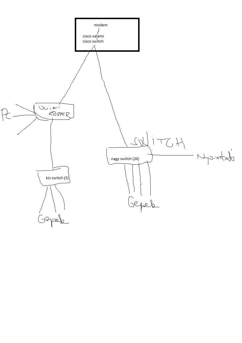

Szenvedek 4 napja egy problémával, és nem tudok rájönni a megoldásra. Adott egy frissen beépített Ubiquiti EdgeRouter Pro, fail-over load balance-szal, 20/20-as DIGI-vel, és 8/1-es backup vonallal. A dolgozók úgy érzékelik, és én is úgy látom, hogy a kliensgépeken egy szabvány https oldal megjelenítése rettentően lassú, néha időtúllépéssel elszáll, miközben a 80-as porton keresztül zajló forgalom villámgyors. Esetenként az Outlook is csinál furcsaságokat, például megáll levélfogadás közben, pedig ott szabvány pop3 / smtp protokollon megy a kommunikáció. A https:// oldalhoz kapcsolódó információ még, hogy az oldal meghívása böngészőn keresztül zajlik, de a folyamatot egy szerveren lévő szoftver indítja, amely egy parancsikonra történő kattintást követően megnyitja a kliensgépen az alapértelmezett böngészőt.
Hány éves a kapitány?

human374: A felépítés most így néz ki és megy minden per pill, kicsit kezdetleges a rajz bocsi
akkor a dobozban van:
a modem
egy cisco 1700-as router
egy cisco catalyst 2950 switchEzekre van rákötve egy Tp link Tl-WR542G wifi router, amire 3 gép és egy kis switch van kötve. A ksi switch egy Dana NW50Sw.
A cisco switch másik portjára van kötve a nagy switch ami egy Tp Link Tl-sf1024, ezen van további 4 gép, plusz egy konica Minolta nyomtató.

Kéne még egy kis info, mert nem minden világos.
Szóval van ott nálatok egy modem (rack szekrény tetején), egy Cisco 1700, egy Cisco 2950, egy ránézésre TP-Link TL-WR741 és egy másik switch.
Le tudnád írni, hogy ők hogy vannak összekötve? Onnantól kezdve, hogy behúztak egy kábelt az épületbe.A switcheken te konfigoltál valamit vagy alap állapotban vannak?

@Recon666: A számítógépek kapnak IP címet? A switch azon portjain, amikre bekapcsolt eszköz van kötve, a led villog vagy folyamatosan világít?

Nincs sehol a képben egy router? A leírtak alapján így néz ki a hálózat:
Jól rajzolom?Kipróbálhatnád, hogy van-e internet kapcsolat, ha közvetlenül a modemre kötsz egy PC-t vagy lapost.
