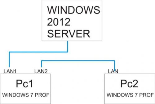

Megoldható-e a következő:
Van egy file szerver, amit 2 másik gépnek egyszerre el kell érnie. "A" gépben 2 db. hálókártya lenne, az egyik a szerverrel lenne kapcsolatban, a másik "B" géppel. Tehát "A" gép kvázi switch-ként működne. (asztali switch-et egyéb okokból nem lehet használni)
Köszi! -

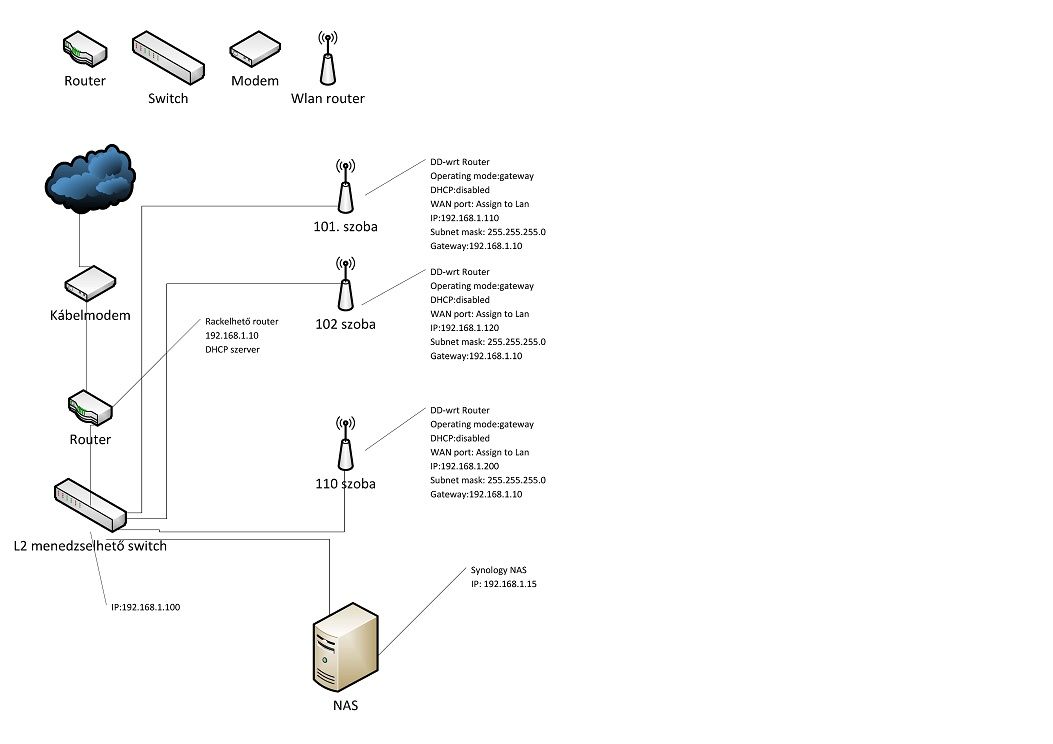

modlevi
bambano
modlevi #5754 üzenetére
"Lehet vele VLAN-okat csinálni.": de a doksija szerint csak 24-et. ha több szobád van, mint 24, akkor felejtsd el.
a vlan a forgalmak szeparálására való. tehát ha nem akarod, hogy egyik szoba lássa a másikat, akkor külön vlanba teszed őket. végeredmény: minden szobának saját vlanja lesz.
a nagy kérdés: hogy az eszközöket már megvetted ehhez a feladathoz? mi van, ha más cuccokat javaslunk?
ddwrt-vel is lehet forgalmat szűrni, az nem probléma.
modlevi
human374 #5753 üzenetére
Human374!
Köszönöm az ábrát!
Egyelőre nem találtam ACL-re vonatkozó értelmes információt DD-WRT-re. Nem is nagyon láttam a router felületén.
Switch tipusa: Linkpro sgs-2404
leirás : [link]Lehet vele VLAN-okat csinálni.
Gondolom akkor úgy kéne megszervezni a VLAN-okat, hogy mindegyik csoportban legyen egy lakás router és a NAS ugye?
Ez esetben te hogyan alakítanád a szoba routerek és a NAS IP címeit és a maszkokat?
Köszönettel: modlevi
human374
modlevi #5743 üzenetére
Ezt ideális esetben VLAN-okkal kell megcsinálni.
Nem tudom pontosan milyen típusú a switched, de már a routerrel van egy kis gond:Only Port 3, 4, and 5 (LAN1, LAN2, and LAN3/DMZ) can be configured for VLANs. There are only 3 VLANs available (VLAN1, VLAN2, and VLAN3) even though switch chip RTL8367RB supports 4094 VLANs. There is absolutely no support for trunking, 802.1Q, MAC, or protocol based VLANs.
Ezekkel az eszközökkel csak elég bonyolultan lehetne megcsinálni azt amit szeretnél.
Ha kis routerek tudnak ACL-t akkor azzal lehetne szabályozni, hogy ne menjen ki rajtuk forgalom a többi szobában lévő router felé csak az internet felé és a NAS felé.
Valahogy így. -
modlevi
Doky586 #5748 üzenetére
Doky586!
#5748 üzenetre reagálva:
Köszönöm , hogy dolgoztál az ábrával!
Az ábrádon jelölteket megcsináltam egy kivételével. A router maszkot hagytam 255.255.255.0-n. Amennyiben a maszkot 255.255.0.0- ra raktam, úgy a lakásokban nem volt net, csak helyi hálózat. Az miérthez nyilván kevés a tudásom. El tudnád magyarázni, hogy miért kellett volna szerinted 255.255.0.0-ra állítanom a maszkot?
A DLNA nem működik a lakásokban, de mivel tudok PLEX szervert futtatni a SMART tv-ken és a NAS is tud PLEX szerverként működni, ezért ez így megfelelő.
A lakásokban levő gépek nem látják egymást.
A lakásokban lévő routereket tudom menedzselni . A WAN oldalt static ip-re állítottam és így elérem, ha a fő-router mögött vagyok bárhol.
Érdekes, hogy a DD-wrt-k nem működtek router módban, csak gateway módban. Igy viszont tökéletes.
Azért érdekelne, hogy DLNA-t mi módon lehetne megoldani. Hátha majd egyszer szükséges....
modlevi
"mivel a smart tv csak a 192.168.5.1-192.168.5.255.-ig látja az eszközöket.": egyezzünk ki annyiban, hogy jól gondolod, de más az oka
a smarttv a dlna szervert tudtommal broadcastokkal találja meg, ezért nem tudod normálisan routereken keresztülkergetni. ez a problémája az összes tanácsnak, amit itt eddig kaptál.
szerk: ha nem akarsz kínlódni a nas-smarttv problémával, vlan-ozd be a hálózatot és tedd bele a nast az összes vlanba. és akkor nincs probléma. izmosabb vasnál akár a nas is lehetne a lokális routered.

VeryByte #5741 üzenetére
VeryByte!
Köszönöm a hozzászólásodat!
Valóban elgondolkodtam a VLAN-on is, de a lakások számához képest, kevés a létrehozható VLAN-ok száma a switchben. Azthiszem, csak 16-ot tudok létrehozni. Gondolom úgy kellene, hogy egy VLAN-ba szerveznék minden egyes lakást és a NAS-t külön, de valóban még nem csináltam ilyet
Véleményem szerint pl, a 005-ös lakás 192.168.5.0/24 tartományából a smart tv nem fogja látni a 192.168.1.15-ös NAS-t, mivel a smart tv csak a 192.168.5.1-192.168.5.255.-ig látja az eszközöket.
Rosszul gondolom?

modlevi #5740 üzenetére
Az ötleted jó, és ha direktben a switch-re van dugva a NAS, akkor belülről látniuk is kell. És ha már látják, akkor miért baj, ha 192.168.1.15 az IP címe?
(Azért látható a NAS, mert a szobák "szülő tartománya" a 192.168.1.0/24, így azok kifelé látnak, de a NAS nem lát befelé, ugyanezért nem látnak át a szobák egymáshoz.)
De ha már menedzselhető switched van, akkor lehetne VLAN-ozni is, csak az szerintem macerásabb, ha nem vagy jártas benne.És akkor nem kell bántani a szobai router-eket. Csak ehhez jó switch kell. :-)

Már sok ideje keresem a megoldást a problémámra. Biztosan van valami egyszerű módja a megoldásnak, de sajnos ismereteim nem elég mélyek a probléma megoldásához. Már kérdezgettem működő rendszergazdákat, de nem igazán tudták megválaszolni a kérdésemet.
A jelenleg kiépített hálózat:
- Durván 24db lakás lenne benne.
- A bejövő net egy kábelmodemen keresztül egy rackelhető routerhez csatlakozik (tp-link TL-ER6120 (2 db gigabit WAN, 2db Gigabit LAN, 1db Gigabit LAN/DMZ port, VPN)
- A rackelhető router L2 menedzselhető gigabit switch-hez csatlakozik.
- A lakásokban DD-wrt routerek vannak. Gateway módban üzemelnek. Minden lakásnak saját WLAN hálozata van. Minden lakásban Samsung Smart tv van, ami kábelesen kapcsolódik a szoba routeréhez.
- A Routerek FIX ip cimet kapnak a szobaszámoknak megfelelően. pl: 002-es szoba 192.168.1.20 ; 005-ös szoba 192.168.1.50; 103-as szoba 192.168.1.130
- Az épületben üzemel egy NAS szerver 192.168.1.15-ös cimen. DLNA-n (vagy plex szerverről) lehet róla filmeket nézni smart tv-n.A problémák a következőek:
- Mivel egy tartományban vannak a kapcsolódó felhasználók, alapból mindenki lát mindenkit.
- Bármelyik lakásból lehet tartalmat lejátszani youtube-ról egy másik lakás tv-jén mivel egy hálózatban vannakAmit nem tudok megoldani:
- Szeretném, ha a lakások közti hálózatok nem lennének átjárhatóak, tehát a lakásban levő router mögötti eszközök csak az adott lakásban legyenek láthatóak.
- A rack szekrényben található NAS azonban elérhető legyen a szobákbólÖtleteim:
- A lakásokban levő routereket router módban konfigurálnám. Igy az ip cimek (lakások routerei)pl: 002 lakás: 192.168.2.1 ;005 lakás 192.168.5.1; 107-es lakás 192.168.107.1
- Ilyenkor azonban nem látható a más tartományban levő NASValahogyan meg kéne oldanai, hogy a 192.168.1.15 IP cimű NAS a lakásban a helyi ip tartományban látszódjon. pl: 002 lakásban: 192.168.2.15 ;005 lakásban 192.168.5.15; 107-es lakásban 192.168.107.15, mivel csak így fogja tudni elérni a smart tv.
Van e véleményetek szerint valami megoldás erre ? 1 to 1 NAT, portforward, DMZ ???
Köszönöm szépen előre is a segítségeteket!

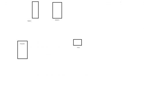

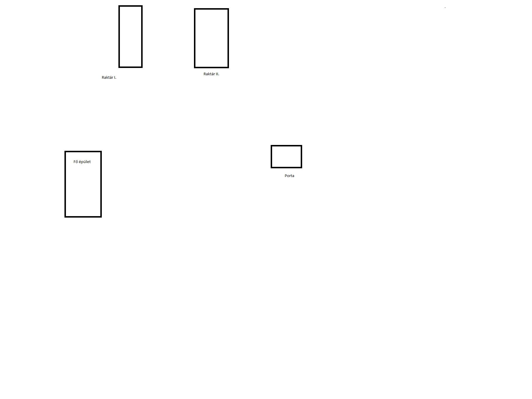

Van egy olyan problémám, hogy adott egy telephely ahol a központi épületen kívül netet kellene varázsolni 3 másik épületbe is, nem igazán szeretnék kábelezni az épületek távolságai 600, 500, 200 m. Milyen megoldás lenne jó erre, hosszútávra tervezve, biztos adatátvitelt szem előtt tartva. Tiszta rálátás biztosított, tehát fa épület nem lóg be.
Konkrétan milyen antennával lehetne ezt megoldani, hosszútávú stabil megoldást szeretnék.
Íme egy vázlatos rajz az elhelyezkedésről:
Előre is köszönöm az ötleteket
