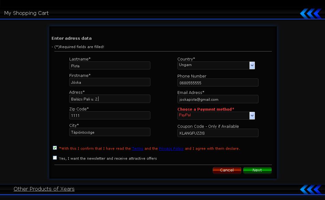

Srácok, a klangfuzzis kuponos dolgot el tudnátok nekem magyarázni, hogy hogyan is működik? Ugye a Xears oldalán ha rendelek, akkor össz. 38€-ért meglenne a dolog (Vagy 33-ért?), akár 90€-s fülest is rendelhetnék. Jól sejtem? Na kérdés, hogy mit kell ehhez csinálni?
