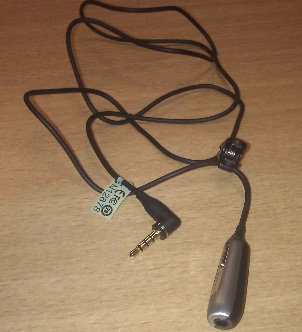

Én egy Ilyet rendelnék a helyedben, abban még a füles is van, a telefonbeszélgetésekre megfelelő minőségű, gondolom.8 dollár csak !!!

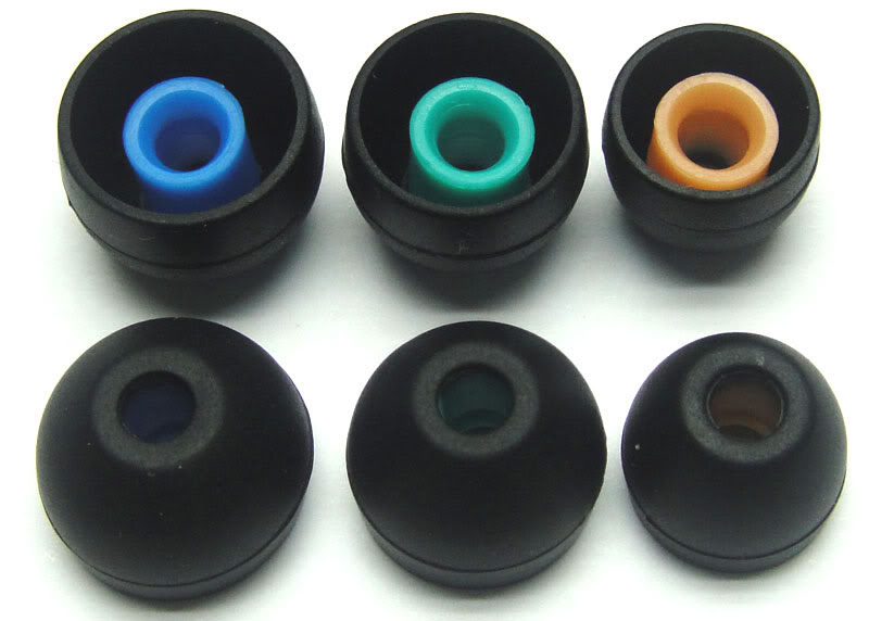

Valaki írta, valóban, de úgy értette, hogy a két középső, a négyből az M meg az S van középen
Az eredeti EP-EX10A 2500 Ft szállítással, a nagy meg talán még a kicsi is eladható belőle szerintem, tehát így olcsósítható. Vagy van a nagyon megközelítő utángyártott, jóval olcsóbban.
bigmasterg
Ja, én meg azt hittem / úgy rémlett, mintha valaki írta volna, hogy két két közepes méretű van valamelyik utángyártott csomagban.
Hát akkor nem maradt más hátra, mint a harangok miatt venni egy ex1000-et, a fülhallgatót meg eldobni.Mondjuk az ex33-nál is úgy nézni ki a dolog, hogy egy pár közepesért vennék meg egy fülhallgatót, amit azért nem fogok...
Amúgy teljesen jól elvagyok a denon haranggal az XR-en, csak megláttam ezt a boltban és elkezdtem matekozni rajta. -
themebuilder
bigmasterg #14431 üzenetére
Dave™
A két kicsi átmérőre ugyanakkora, az SS viszont rövidebb 1-2mm-el, mint a sima S. Ezért is short small. A nagy viszont igencsak nagy, tuti hogy neked az kell?
Közepesből csak egy fajta van Hybridnél, leszámítva az EX1000 speckó csomagját, de abban is ugyanakkora az átmérője mindhárom M-nek, csak van short, sima, meg long. Átmérőből csak S, M, L van egy variációban. Egyébként kb. akkorák, mint az átlag gumik, pl. a Sennheiser közép pont ugyanakkora átmérőjű, mint a Hybrid közép, csak utóbbi kicsit hegyesebb.
bigmasterg
Összes kérdésedre ott van a válasz a képen.
Amúgy MDR-EX33LP .
3 gumi volt hozzá a következő méretekben: M, S, SS.
4200ftért volt kirakva, de ki volt írva, hogy minden fej/fülhallgatóból -20% kedvezmény.
(árgépes ár is ennyire jön ki.)
Ha lett volna hozzá a másik fajta közép is, vagy egy L, akkor lehet megveszem, de két kicsivel nem hiszem, hogy túl sok mindent tudtam volna kezdeni..Dave:
Nem tudom, hogy nekem melyik kellene, lehet tényleg nagy lenne az L-es, de főleg a két fajta közepes méretű lett volna számomra érdekes. -

Mi a tipusa a fülesnek? Lehet így egyszerűbb lesz hybrid haranghoz jutnom. A fülest meg eladom bárkinek 2k-ért. Hány pár van hozzá?
