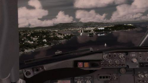

Ja, jó... gondoltam végignézem az összes FTX repteret... csak nem gondoltam, hogy már ennyi van!
De az árulkodó jelek azért megint segítenek.
