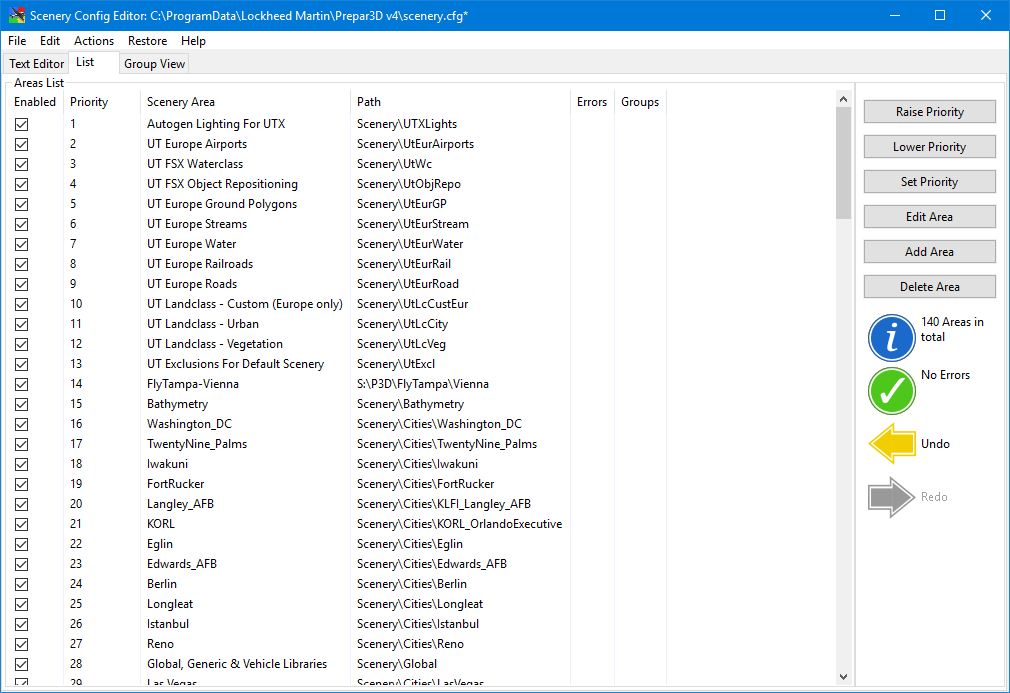

Csak most a scenerível van gondom.
LHBP és VTBD -n nincsenek épületeim. Pedig ferihegyre semmit sem raktam be.
Rakjam a scenery listán legfelülre ilyenkor a global europe -ot? -

SZia, ha ködben történt ez, és látom ATI-kártyád van, akkor valami fog effekt bekavar az egyik textúrával, ami valószínűleg valami shader 3.0-ás szökevény. Ha eedig nem jelentkezett, csak az új scanery-nél, vagy telepítettél valamit amiben effect pakk van az lesz a ludas.
