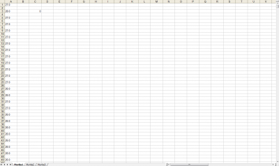

egy .iec fájlban van nekem rengeteg mérési adatom, amiből szeretnék mutatós grafikonokat gyártani. de ha importálom excelbe (2007), akkor kicsit összevissza jelennek meg a dolgok, nem pedig a megszokott standard 1adat/cella formában. van lehetőség ezeket így átrendezni valamiféle funkcióval, mert egyenként átírni meglehetősen hosszadalmas lenne..köszi előre is a választ

Hákásan köszönöm segítséged! Most már minden oké.
Vasinger!
#5591
Hali!
Tehát nem számként, hanem szövegként vannak a cellába, hisz ha szám lenne, akkor 27,0 28,0 stb lenne.
Szóval egyszerűen(már ha jól értelmeztem)
1. kijelölöd az egész tartományt(korábban írtam hogyan kell)
2. kezdőlap/Keresés és kijelölés/Csere...
3. Íg beállítod: [link], majd katt az Összes cseréje gombon.Fire.

Nos, eddig tökéletes. Csak egy dologra nem gondoltam, mégpedig az, hogy minden egyes számérték így néz ki: 27.0 28.0 És a pont nem véletlen van kiemelve, mivel ha vessző lenne ott, akkor csak a tizedes jegyet kéne arrébb tolni, de így nem lehet.
Hogyan lehetne eltüntetni a .0 végződést? -

Hali!
A nagy eszemmel "rájöttem", hogy ugyanezzel a módszerrel törölhetőek az üres sorok is...
Szóval mivel a képed alapján az látszik, hogy csak azért van gond, mert minden 2. sorod üres(ott nincsenek a cellában adatok), ezért a megoldás az üres sorok törlése is lehet.
Az előző HSZ-om 1.-3. pontját csináld meg, csak ezután a Kezdőlap/Törlés/Sorok törlése a munkalapról lehetőséget használd
Sebaj, legalább most elsajátítottad azt is, hogy hogy lehet az összes üres cellát nullával(vagy bármilyen más értékkel) feltölteni...
Fire.

Először is itt egy kép:[link]
Hogy lehetne azt megcsinálni, hogy a "G" oszlop alatti számok, (ki is jelöltem) egy oszlopban legyenek, mert minden második sorban csak egy oszlop van, nem tudom értetek e.
Szóval kiakarom mutatni a "G" oszlop alatti értékek statisztikáját egy fv.-nyel, de így nem lehet.
Ugyanez a helyzet itt is:[link]
Itt a C0 és C1 oszlopokat szeretném külön rárakva függvényt, amiből átlagot, max és min. értéket tudok megtalálni.Nos, egyáltalán lehetséges ez?

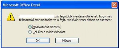

Ha 2002-es az Excel, akkor telepíteni kell az SP3-at ÉS elvégezni a Registry módosítást, míg 2003-as Excel esetében CSAK a Registry módosítás szükséges.
(SP3 telepítésekor nincs szükség a gyorsjavító csomagra sem, mivel az SP3 tartalmazza)Fire.

Nem véletlenül kérdeztem, hogy változott-e az Office(ezáltal az Excel) verziója, ugyanis ez a hiba ismert ez esetben. Elég összetett a dolog és sokat kellett volna adott esetben feleslegesen írnom, úgy hogy ehelyett inkább belinkelem a megoldást: [link]
Röviden összefoglalva: Ha 2002-es verzió, akkor szedd le a hozzávaló SP3-at és telepítsd, ha 2003-as, akkor pedig marad a Registry-s megoldás.

most hogy monodod, lehet hogy előtte 2k volt most meg azért raktam fel 2k3-at mert nem találtam a 2k lic-t
nem vok benne biztos... ezért lehet?
de akkor ugyanilyen környezetben ugyanezen OS/OF mért nem produkálja ezt

Az OS és az Office verzió is ugyanaz maradt az újra telepítést követően?
(pl XP-ről nem álltál át W7-re ill. Office 2000-ről 2007-re)Fire.

Gép reinstall után. Hálózatos meghajtó. Ugyanazok a jogok. Csak ez a felhasználó használja a fájlt (de több fájnál is ez van).
Tehát ha 1 meglevő táblázatot nyit a hálózatról, és simán rákattint a "flopy" azaz mentés ikonra akkor ez a "hibaüzi" lép fel, mintha irásvédett lenne a fájl. De közben persze erről szó sem lehet. Többéves pályafutásom alatt nem láttam még ilyet, esetleg vkinek erre vmi ötlete?
