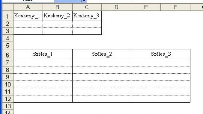

Egy adott táblázaton belül a táblázat felső részében kialakítottam egy külön szekciót bizonyos alapadatok felvételéhez. Ehhez beállítottam a cellák, oszlopok méretét, ahogy megfelelő. A táblázat további részében az oszlopok vagy cellák méretét szeretném egységessé tenni, mert úgy van rá szükségem, viszont nem tudom úgy beállítani a szélességet h a fenti rész ne menjen vele.
Hogyan kell ezt megcsinálni?
Kösz előre is
Delila_1
Az E12 cellában találtam egy érvényesítést. Hívd be a cellán állva az Adatok/Érvényesítést, ott a Beállítások fülön a Forrásnál megtalálod az angol szöveget.

Bubee82
Kösz előre is

Abban a problémámban szeretném a segítségetek kérni, hogy egy meglévő excel kalkulátorban van egy cella, ami legördülő lista. Ennek az elemei angol nyelvűek, így szeretném lefordítani magyarra csak nem tudom hogyan kellene visszakeresnem a tartományt, amiben szerepelnek a az elnevezések.
Köszi!
Kétféle legördülő létezik, az "Űrlapok" eszköztárról letöltött Kombi panel, és a "Vezérlők eszközkészleté"-ről a Combo Box (Beviteli lista). A beviteli elemen jobb klikkre ez azonnal kiderül.
Az első esetben a legördülőn jobb klikkre megjelenik egy gyorsmenü, a "Vezérlő formázása" pontot választva, a "Vezérlő" fülön a "Bemeneti tartomány " megmutatja a felsorolás helyét.
A második esetben a jobb klikkre csak akkor jön elő a gyorsmenü, ha a "Vezérlők eszközkészlete" meg van nyitva (fent az ikosoron – eszköztáron – jobb klikk, Vezérlők eszközkészlete). Alapállásban tervező módban jelenik meg, ha nem így lenne, a bal felső sarokban lévő vonalzós ikonnal lehet váltani a "Tervező mód" és a "Kilépés a Tervezésből" módok között. Tervező módban legyél. Ekkor a legördülőn jobb klikkre megjelenő gyorsmenüből a Tulajdonságokat választod, ahol a ListFillRange tulajdonság tartalmazza a lista helyét.
