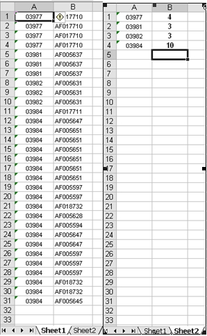

AvLav

Az a gond, hogy már én is írtam makrót, és tökéletesen működik. Azonban ha SAP-s adatokra futtatom, akkor már nem működik jól. De nem foglalkozom már vele...
(Ha ugyanazokat a számokat beírom én kézzel excel-be, mint ami az SAP-be van, akkor arra működik a makró...) -

Pontosan ezt a függvényt írta meg neked Fehér Mancs. Látod, nem Sub, hanem Function az eleje.
Másold át a füzetedbe a makrókhoz.
A függvények között a Felhasználói kategóriában és a Mindben ezután megtalálod a CountDistinc nevűt.
A példádnál maradva az Értékekhez az A oszlopodat, a Tartományhoz a B oszlopot, a Vizsg_értékhez pedig A1-et írj be. Húzd le a függvényt.
Ahogy módosulnak az adataid, a függvénnyel előállított értékek is változnak. -

Még egy észrevétel, ha macroval számoltatjuk ki ezt, akkor saját függvényt érdemes használni, mivel az nem módosítja az adataidat, változásnál újra is számol, másolható, stb.
Erre egy megoldás:
Function CountDistinct(Ertekek As range, Tartomany As range, Vizsg_ertek) As Variant
Dim Taroltak()
Dim i, j, Talalat
Dim VanMar As Boolean
Talalat = 0
For i = 1 To Ertekek.Rows.Count
If Ertekek(i) = Vizsg_ertek Then
If Talalat = 0 Then
ReDim Taroltak(1)
Taroltak(1) = Tartomany(i)
Talalat = 1
Else
VanMar = False
For j = 1 To Talalat
If Taroltak(j) = Tartomany(i) Then
VanMar = True
Exit For
End If
Next j
If Not (VanMar) Then
ReDim Preserve Taroltak(Talalat + 1)
Taroltak(Talalat + 1) = Tartomany(i)
Talalat = Talalat + 1
End If
End If
End If
Next i
CountDistinct = Talalat
End Function -
Fehér Mancs
Gabcsika
#4442
Az excel 2007-es verziójában képlettel is ki lehet ezt számolni ezt:
=SZUM(HA(értékek=vizsg_érték;HA(tartomány<>"";1/DARABHATÖBB(értékek;vizsg_érték;tartomány;tartomány);0);0))
(Tömbképlet, vagyis shift+ctrl+enter-et kell használni)Az értékekben keressük meg a vizsg_értéket, és csak ezeket vesszük figyelembe a darabszámlálásnál (tartományban a különbözők kiszedése).
Ha nem lehet érteni, ne aggódj, én sem igazán értem, de működik

Nagy nehezen megszületett.
Sub Egyezo()
Sheets("Sheet1").Select
'******* Rendezés ***************
Range("A2").Select
Selection.Sort Key1:=Range("A2"), Order1:=xlAscending, Key2:=Range("B1") _
, Order2:=xlAscending, Header:=xlGuess, OrderCustom:=1, MatchCase:= _
False, Orientation:=xlTopToBottom
sor_1 = 1: sor_2 = 1
Sheets("Sheet2").Select
Do
első = sor_1
A = Cells(sor_2, 1)
Do While Cells(sor_1, 1) <> ""
If Cells(sor_1, 1) = A Then
If Cells(sor_1 + 1, 1) > A Or Cells(sor_1 + 1, 1) = "" Then
ucsó = sor_1
Range("B" & első & ":B" & ucsó).Select
ActiveWorkbook.Names.Add Name:="tartomány", RefersTo:=Selection
Cells(sor_2, 2).Select
Selection.FormulaR1C1 = "=SUMPRODUCT((tartomány<>"""")/COUNTIF(tartomány,tartomány))"
Selection.Copy
Selection.PasteSpecial Paste:=xlValues, Operation:=xlNone, _
SkipBlanks:=False, Transpose:=False
ActiveWorkbook.Names("tartomány").Delete
sor_1 = sor_1 + 1
Exit Do
End If
End If
sor_1 = sor_1 + 1
Loop
sor_2 = sor_2 + 1
Loop While Cells(sor_2, 1) <> ""
Application.CutCopyMode = False
End SubA csillagokkal határolt rész a Sheet1-en való rendezés. Nálam nincs rovatfej. Ha ez nem jó, helyette rögzítsd makróban a kétkulcsos rendezést, első kulcs az A, második a B oszlop, emelkedő sorrendben.

Meg lehet számoltatni az adatok "féleségét". A B oszlop adatait elnevezed tartománynak.
=SZORZATÖSSZEG((tartomány<>"")/DARABTELI(tartomány;tartomány))
avagy
=SUMPRODUCT((tartomány<>"")/COUNTIF(tartomány;tartomány))Ezzel az a baj, hogy azt mutatja meg, hány féle érték van a B oszlopban, függetlenül az A oszlop tartalmáról.

Azt hogyan lehet (Kimutatás opció nélkül!) megcsinálni, hogy Sheet2-n (pl. A oszlopban) van egy lista (egymás alatt számok, mind különböznek), de minden érték csak egyszer szerepel ott, viszont ezek a számok a Sheet1-en is szerepelnek az A oszlopban, de nem egyszer, ha sokszor és szintén a Sheet1-en B oszlopban mellé hozzá vannak rendelve adatok.
Azt szeretném elérni, számolja össze az Excel, hogy hányféle adat van a Sheet1 B oszlopában egy-egy A oszlopnak megfelelően, amely A oszlop a Sheet2-n van.
A bibi az, hogy adott értékhez egyszerre több érték is tartozik Sheet1-en...Pl.:
Itt a Sheet2-n a 10 jelenti azt, hogy a Sheet1-en tízféle (nem tíz darab!) szám tartozik ugyanahhoz az értékhez!
Na ezt hogy kell?Símán countif-el nem lehet célt érni.
