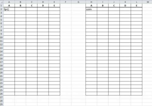

Kérdésem lenne:
Adott két táblázat (lásd kép). Bal oldaliba függvénnyel kerülnek az adatok, jobb oldaliba kézi rögzítéssel.
Szeretném valahogy levizsgálni, hogy a kézi rögzítés a bal oldali táblázatnak megfelelő oszlopba/oszlopokba történik-e.
(Azaz, ha egy adott sorban egy vagy több oszlopban van érték, akkor a kézi rögzítésnek is az annak megfelelő oszlopokba kellene történnie. Pl: bal oldal A3;D3, akkor jobb oldal H3;K3 cellákba kell értéket bevinni)Köszönöm előre is :-)
A vizsgálat külön oszlopba menne, mondjuk az F-be.

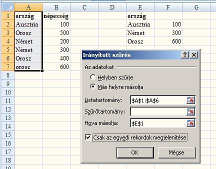

A szűrés behívása előtt jelöld ki a tartományt, ahogy a képen látod. Panaszkodni fog, hogy nem tudja megkülönböztetni az adatokat a címtől, mert mindegyik szöveges. Ne törődj vele, menj tovább, vagy írd be előre az E1-be az A1 értékét.

Az Adatok | Rendezés és szűrés | Speciális menüpont segítségével a kép szerint tedd ki az egyedi értékeket egy új oszlopba, ami nálam az E. Régebbi verzióban a menüt az Adatok | Szűrő | Irányított szűrő cím alatt találod meg.
Az F2 cella képlete
=MAX(INDIREKT("B"&HOL.VAN(E2;A:A;0)&":B" & HOL.VAN(E2;A:A;1)))

fkeres-el kapcsolatban lenne egy kérdésem.
a tábla ahol keresem az értéket duplikálva vannak a sorok.
országok plussz hozzá lakosság száma (pl Ausztria 2 sorral szerepel)
arra a fv-re lenne szükségem ami pl Ausztria esetén a maximumot tehát a 2 sorból az egyiket ahol az érték magasabb -

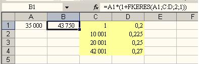

45k-nál a 10 575 USD a jó érték vagy nem?
A leírásod alapján annak kellene kijönnie, mivel 0-10k között kap 2000-et, 10-20k között 2250-et, majd 20-42k között 5500-at és a maradékra 825-öt. Ez összesen 10575.
A SUMPRODUCT-os képlet szépen és jól van megcsinálva szerintem.
A MIN/MAX rész is ugyanígy jónak tűnik.üdv.
kordasb
Köszönöm, valoban igy mar müködik de nem szamol rendesen. pl 45000res szamlanal elvileg 27,5% ot kellene szamolnia kevesebb jön ki.
enné meg a fene, nem gondoltam volna hogy ezt ilyen furfangos lesz kiszamolni
A masodik függvennyel jatszottam egy darabig de az sem ad mindig jo eredmenyt egy mar szuroproba szerüen, ott szerintem valami keveredes van vesszökkel. -
kordasb
azert irok erre valaszt mert taltan ez all legközelebb a kerdesemhez
Sales jutalekot szeretnek szamolni:If a Salesperson sells $0-$10,000 they are paid 20% commission on that
Between $10,001 - $20,000 they are paid 22.5% (just on everything over $10,000)
Between $20,001 - $42,000 they are paid 25% (just on everything over $20,000)
Anything over $42,000 they are paid 27.5%talaltam is megoldast 2 függvennyel de nem tudom müködesre birni
mar szetszedtük összeraktuk de csak nem akar jo lenni logiaki hiba miatt.=SUMPRODUCT((A1>{0,10000,20000,42000})+0,A1-{0,10000,20000,42000},{20,2.5,2.5,2.5}%)
=SUM(MAX(MIN(A1,10000),0)*20%,MAX(MIN(A1-10000,10000),0)*22.5%,
MAX(MIN(A1-20000,22000),0)*25%,MAX(A1-42000,0)*27.5%)Esetleg ha letezik eleganssabb megoldas szivesem fogadom nekem sajnos meghaladja a tudasomat.
Elöre is köszönöm.
(a kapcsoszarojelt nem tudom ertelmezni nem ertem miert van ott ahol van es mire szolgal.) -
