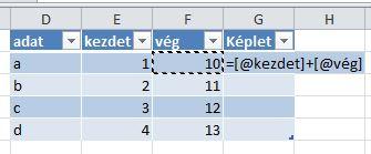

Excelbarat
Hi
[@kezdet] ilyen formában azt jelenti hogy ez egy táblázatban lévő fejlécnek a megnevezése
Tehát az adatok táblázatként vannak formázva (stílusok - formázás táblázatként) és ilyenkor a hivatkozásokat nem A1, C1 ... ként jelöli hanem @fejrovat-tal.
Itt egy minta, talán így jobban megérted. (hozzáteszem ilyenkor a beírt képletet automatikusan végigmásolja a soron
üdv
szerkesztve: közben már befutott egy megoldás -
Caipi
Szia,
ha jól értelmeztem:
A @kezdet a kezdet névvel ellátott cellákra hivatkozik (van egy olyan oszlopod?). Nekem akkor adott ilyet, amikor az excel beépített táblázat formáit használva formáztam meg egy táblázatot.A képlet maga megvizsgálja, hogy a @kezdet hogyan viszonyul az eredmény fülön az F4 és D4 cellához.
A @kezdetben szereplő időpont órája nagyobb, vagy egyenlő, mint eredmény fül F4 és kisebb, mint eredmény fül D4, tehát a két időtartam között van (pl. 8-16.30-ig), akkor a függvény végeredménye 0, különben 1.
Túlórát számol esetleg?Üdv,
Caipi -

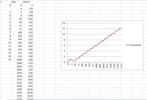

Üdv. Kollégák olyan egyszerűnek írják ezt a kombinált diagramot nekem mégsem jön össze. Adott 2 munkalap ahonnan szeretném összevadászni az egészet, de valamiért nem sikerül. Csak az egyiket tudom hozzáadni, vagyis adatsorba hozzá tudom adni a másikat is, de akkor nem a dátum függvényében fogja mutatni. Mit rontok el? Excel 2003

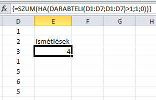

Hello,
Ahogy mások is mondták DARABTELI-vel megoldható.
pl. ha a számok a D1
7 tartományban vannak akkor ez a CSE formulád:
{=SZUM(HA(DARABTELI(D1
7;D1
7)>1;1;0))}
üdv.

tudtok egy olyan fv-t ami megszábolja egy adott oszlopban hány ugyanolyan érték van?

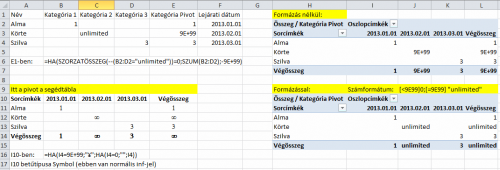

Chandoo oldalán van egy kis kvíz a kereső (lookup) függvényekről. Akit érdekel tesztre fel!
http://chandoo.org/wp/excel-problems-challenges/vlookup-quiz/üdv.
Mutt

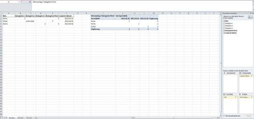

Hello,
Az alábbit javaslom.
Mivel a pivot csak számokkal tud dolgozni, ezért a "végtelen értéket" vmilyen számmal helyettesítsd (pl. 9E99).
Elkészíted a pivotot, majd pedig beállítod a számformátumot, hogy 9E99 esetén végtelent írjon ki.
Ehhez használhatod az alábbi számformátumot: [<9E99]0;[=9E99] "unlimited"Ezt a megoldást látod a csatolt képen jobb oldalt, felül a pivot formázás nélkül, alatta pedig formázva.
Egy másik megoldás is lehet, amely a pivotot csak számításra (mint egy segédtábla) használja és az eredményt erre hivatkozva de formázva jeleníted meg. (Mivel a pivot nőhet/csökkenhet, ezért ennek megtervezése macerásabb de nem lehetetlen.) Erre a példa bal oldalt alul van.
üdv.
Caipi
Delila_1
Caipi
Delila_1
Caipi
Delila_1
Caipi
Szeretném megkérdezni, hogy erre a feladványra van-e valami egyszerű képlet:
Adott 4 oszlop
A - C oszlop darabszámot tartalmaz, azzal a csavarral, hogy előfordulhat "végtelen" darab is.
A D oszlopban az adott A - C sor összegét jelenítem meg.
Egy Pivot kimutatás is készül ebből.
Van-e olyan (egyjegyű!
) karakter, amely a végtelent ábrázolja szám formában és az Excel elfogadja?
A Pivotba csak számokat tudnák megjeleníteni, ezek egy-egy termék jellemzői, amelyek lejárati dátummal is rendelkeznek (a kimutatás termék/lejárati dátum szerint készül).
Felmerült bennem, hogy a "végtelen" szót lecserélem az összegzésnél valami nagyon magas összegre, amit véletlen sem lehet összetéveszteni egy nagyobb darabszámmal.
Most egyenként megvizsgálom az A - C cellákat és ha szöveg kicserélem egy magas számra és így adom össze.
Hátha valakinek van egy frappánsabb 5lete erre.Köszönöm

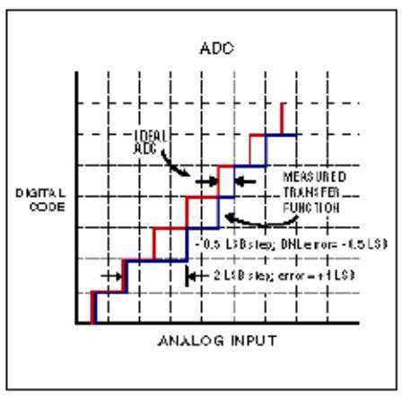

Negyzet grafikont pl.:http://www.kiwiki.info/images/7/71/Patka.jpg
hogyan lehet kesziteni excelben?
j kód Ui(mV)
0 0000 0
1 0001 0,9
2 0010 0,45
3 0011 1,35
4 0100 2,25
5 0101 3,15
6 0110 4,05
7 0111 4,95
8 1000 5,85
9 1001 6,75
10 1010 7,65
11 1011 8,55
12 1100 9,45
13 1101 10,35
14 1110 11,25
15 1111 12,15 -
