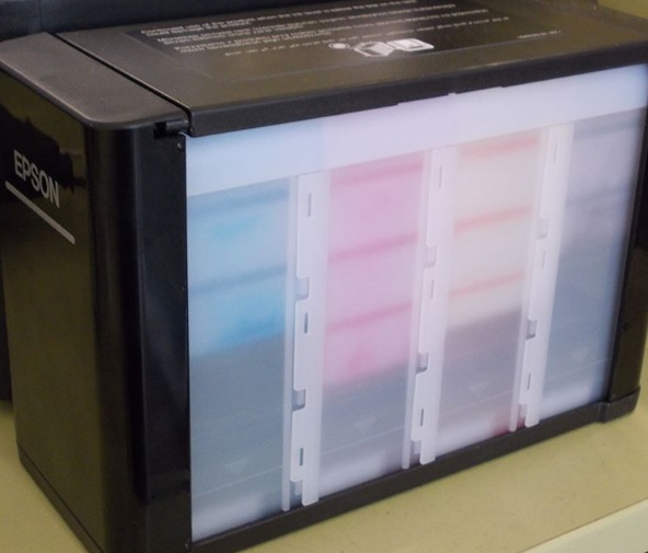

atala
Bazsesz #7051 üzenetére
Minden nagyobb epson üzleti nyomtatóban hulladék gyűjtő doboz van. Kihúzod, betolod az újat, és kész a csere.
Viszont vannak olyan L szériás nyomtatól Mint pl az l800, L805, ahol van hátul egy kis ablak, amit leszedsz, és le tudod húzni a hulladék tinta szállító csövét a szivacs tartályról. Megtoldod egy csővel, és bele vezeted egy kis tartályba. Nekem is így van megoldva. Amikor majd szoftveresen jelzi, hogy megtelt a hulladék gyűjtő, elég lesz csak egy 3e Ft-ért vett szoftverrel resetelnem. Nem kell szétszedni a nyomtatót, nem kel szervizbe küldeni. -
andrasferenc #7050 üzenetére
Ha ennél kicsit megszárad a fej -> Vezérlőpultban fejtisztítás, ha nem rakja helyre, akkor 3 éven belül - amennyiben eredeti tintával használtad - megoldják a dolgot garanciába (vagy kitakarítják, vagy kicserélik, vagy jegyzőkönyvezik).
Wifi csatlakozás: routeren megnyomod a QSS, WPS (vagy melyik gyártó hogy hívja) gombot, nyomtatót 2 másodpercig nyomva tartod a WiFi gombot, és kb. ennyi, 1 percen belül a WiFi-n van. Vagy B-tervként használod a Product Setupot (hozzá adott CD-n, vagy letöltöd), és csatlakozol azzal egyszer (utána ha újratelepíted a gépet már nem kell csatlakoznod újra a ProdSetup futtatása közben). Utána ha bekapcsolod a nyomtatót automatice csaltakozik rá (bár a minimális áramfogyasztás végett nem érdemes kikapcsolni).
Átlagos nyomtatáshoz bármely fénymásolópapír megteszi 200g-ig.
Készülék szervizbe való szállításához lehet rendelni hozzá ilyen ki szilikon sapkát - majd hétfőn lefotózom - a tartályra (sztem 1-2 USD-ért kapsz Alin vagy Ebayen, de az is lehet, hogy a szerviz kérésre ad-e), de igazából akkor van gáz vele, ha a nyomtatót az élére teszed úgy, hogy a tartály fent van, de akkor se ömlik belőle a tinta ki (minimális kifolyik, ami bosszantó lehet, de nem számottevő). De szervizt úgy számold, hogy kb. 10-15e oldalanként el kell küldeni használt tintagyűjtő párna cserére (általában megcsinálják gariban ezeknél), és kb. ennyi.
A nyomtató tartálya ugye színenként 70ml (illetve legalább, és azoknál, amit most kapsz), így az első feltöltésnél a teljes tégely belemegy értelemszerűen. Aztán használattól függően a tinta máshogy fogy. Például egy kizárólag 10×15-ös fotónyomtatásra vett nyomtató, 1075 nyomat után (első feltöltés) így állt a tintaszintje:
De persze töltésnél meg van jelölve vonallal hogy meddig kell tölteni, a tégely meg szerencsére visszazárható a későbbi felhasználásra.
Üdv: Bazsesz
Szerk: használt festékgyűjtő párna mindegyik tintás nyomtatóban van, így nem Epson specialitás. Kicserélése ezeknél az új modelleknél nem bonyolult (Pár nagy ITS-es nyomtatót leszámítva1 csavar, kiszeded, berakod az újat, csavar vissza), viszont programmal ki kell törölni (a maradék 1-2nél meg szervízdoboz van, de még csak az L1455-nél találkoztam vele, az viszont beszerzésin 283e magyar forint).
Szerk2: mármint az L1455 ára annyi. A szervizdobozé valahol 8k körül mozog.
