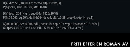

Az A8 Kaveri is ugyanezt csinálja Kodival, 24-es filmet 2-3 perc után 23.98-as sebességgel játssza, skippel szinte percenként. Szvsz nincs erőforrás az XBMC-t modernebb procikra hangolni, folyamatosan naprakészemen tartani, de még fél év távlatában sem. Bizonyíték erre, amit a DXVA részről anno leírtam, az is elqrt a Kodiban. Remélem leírhatom, hogy egyelőre, még használnám is, tetszik az új infó panel, pofásak a szkinek.

Érdekes... Vagyis javítom magam, nem a processzorok nem tudják, hanem az XBMC, mielőtt valaki félreérti. Egyre rosszabb ez a szoftver
Nézz végig egy filmet 23.976-on, ott is skippel néhányat mire véget ér, bosszantó, de a 24 Hz probléma súlyosabb. Valószínűleg debug log nélkül nem fog megoldódni, ha hónapok alatt nem történt változás.

Csináltam pár tesztet Kodi 14 beta1-gyel. AMD A10-6800 és i5-4670... legújabb driverek.
Mindkettővel csak 24Hz-en van probléma. 23.976, 25.0 és 29.97Hz egyáltalán nem skippel egyiken sem legalábbis 5-10 perc alatt.... ill. az induláskor összeszedett drop és skip nem nőtt tovább. Ugye 24-en átvált 23.98-ra és kevesebb mint percenként skippel egyet...

Nekem A10-6800K van (Richland ha jól tudom) és ezt a filmet régebben néztem végig, még Gotham sem volt. Akkor nem tűnt fel az ugrás... pedig minden apróságot észre szoktam venni hangban is és képben is....
A skip 6-on állt, azon is indult, az alatt a pár perc alatt nem növekedett. De mindjárt elindítom, magára hagyom, megy egy félórát, órát, aztán jelentkezem....

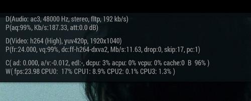

Abszolút így van, elkezdi helyesen 24 Hz-en játszani, majd átvált 23.98-ra, innentől fogva úgy működik, hogy folyamatos képkocka skip mellett halad a lejátszás. Szerintem az újabb AMD APU-k mindegyikét érintheti. Intelt nincs lehetőségem kipróbálni. Bug-reportot nem találtam, hozzászólásokat sem, szerintem nem tudnak róla. Itt a fórumban már írta valaki, de ez elég rég volt, hosszú hónapok óta fennálló jelenség lehet.
Ezek után a frame skip számláló nálad is növekszik?

Hm. Valóban át áll 23.98-ra. 1-2 percig bírja, közben egyre nő a cpu használat, majd amikor elér 70-80%-ot, akkor átvált. De tényleges frekvencia váltás nem történik, mert akkor egy pár másodpercre nekem elsötétülne a kép. Sajnos csak annyit látok, a tv-n és erősítőn is, hogy 24p. Ez lehet 24hz és 23.976 is. Nem tudom, nem tesz különbséget a kiírásban, szóval nem tudom mennyin fut valójában. De 23.976-os filmeknél nincs drop és szaggatás sem.

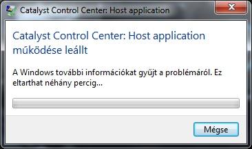

Ma reggel felraktam a 14.9-es CCC-t, azzal pedig:
Lejátszást még nem próbáltam...

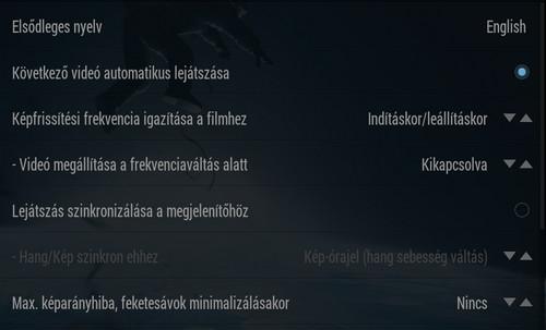

Részletesebben, ezek a beállítások nincsenek hatással lejátszásra. Mindegy, hogy mindig, vagy indítás/leállítás van megadva. Úgy vélem valamit nagyon félrecsináltak az XBMC-ben.

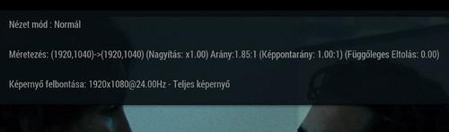

Itt a 24p film mikor elindítom, látszik a képen, hogy 24p a film, 24fps lejátszás.
Eltelik némi idő, és megváltozik a lejátszás sebessége, a képen látszik, hogy 23.98-ra, ahogy az is, miként nő a frme skip számláló (ezután akad is egyet-egyet a kép kb percenként).
A lejátszó mindkét esetben elvben 1080p24 kimenetre vált, de a gyakorlatban mégsem.
Ezek a beállításaim (minden lehetséges variációt kipróbáltam):
A lejátszás szinkronizálással meg lehetne csinálni fix 24-re, de mindenképp audio resample nélkül is mennie kéne, régebben működött is az E350-nel. Ha egy újabb AMD HTPC tulaj megnézné saját rendszerében ugyanezt, esetleg előrébb jutunk. Ahogy említettem MPC-HC tudja mindkét fps-t.

Friss telepítés, 13.2 utolsó XBMC. Sok ilyen filmem van, de így élvezhetetlenek. A Z-gomb a Zoom/aspect ratio-t írja ki. Aztán kipróbáltam a Kodi alfát, de ugyanez.
canniball
Nálam is ilyen (és ha jól emlékszem más is volt így ezzel), így én jobb híján beállítottam az MPC-BE-t külső lejátszónak. Azért nem az MPC-HC-t mert (bár nem annyira mint az XBMC de) az is akadozott. Ebből arra a következtetésre jutottam hogy a több éve telepített rendszerben kefélődött el valami és nem az XBMC-vel van a gond. A tiéd friss telepítés?
