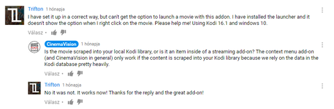

_Smooth #46422 üzenetére
Én is próbálkoztam, de nem sok sikerrel, viszont ennyire nem másztam bele.
Viszont EZT találtam, ahol a FAQ első mondata, így hangzik:
"The CinemaVision add-on is a direct replacement for the Cinema Experience add-on."Még nem volt időm, hogy teszteljem, sőt, igazából végig sem olvastam részletesen, majd a hétvégén.
De azt gondolom, hogy a Cinema Experience fejlesztése abbamaradt, és ez lesz a váltó add-on. -
