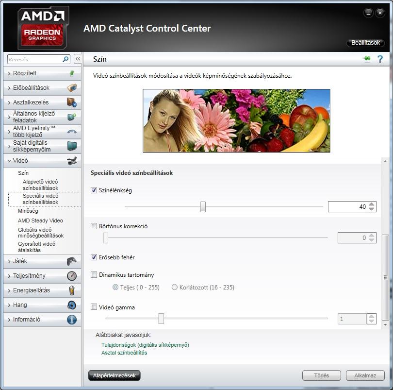

ha kilövik a képjavítókat, akkor DXVA esetén sem aktívak. mondjuk mér a madvr is jó ideje képes hardveres gyorsításra, annak ellenére is, hogy kikerüli az evr-t. az viszont valóban szép baleset mikor az xbmc vs mpc+madvr képét hasonlítják össze, de úgy, hogy a driveres képjavítók aktívak.
PuMbA
#75912448
MasterMark #29648 üzenetére
Nekem Brazos volt az első HTPC-m, ott már biztos volt. Akkor még alapbeállításként aktívak voltak, ami középre húzott csúszkákkal elmebaj kategória. Most már nagyobb részük inaktív első telepítésnél is.
#75912448
MasterMark #29645 üzenetére
Jó reggelt,
úgy kezdünk telepíteni, hogy az összes képjavítót kikapcsoljuk. Alapbeállításon BD képminőségből kb divx-et csinál. Nem azt mondom, hogy nem lehet használni néhányat finoman, pl élesség, moszkitó zaj sz. - pl ha gyengébb anyagod van -, vagy élesíteni akarsz a képen ízlés szerint. Lehet kísérletezni...
Egyébként EVR-re épülő programok használják (XBMC, alap MPC+EVR), ha madVR a video renderer, nincs jelentősége.
Tehát minden létező
képjavítótképrontót kikpcsolsz, a video opciók alatt a deinterlace auto, és pipa a pulldown felismeréshez. Ennyi, majd ha igényt tartasz élesítésre vagy egyébre, nagyon finoman kipróbálod.Dinamikus vagy adaptív kontraszt is szigorúan ki.
PuMbA
Na ezeket a szoftveres baromságokat kell nagyon gyorsan kikapcsolni - plusz még van egy másik oldal is, ha jól tudom
Mindenre vonatkozik, ami DXVA-t használ

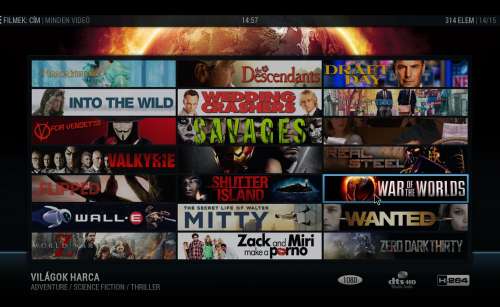

Sziasztok! A legújabb (beta5-ös) Kodit használom, és médiatár rendezgetéskor egy olyan problémába ütköztem, hogy nem jön elő a kontextus menü az egér jobb gombjának kattintására. Például ha egy forrást szeretnék szerkeszteni. Másik gépen viszont működik. Gondoltam akkor lepucolom és teljesen nulláról teszem újra a Kodit az érintett gépen. Hogyan tudom ezt kivitelezni? Kitörlöm a userdata mappából, és az elég lesz, vagy tárol még máshol is adatokat?
#75912448
Warter #29626 üzenetére
Igen, az is jó ötlet. Jobban szeretem a file-nézetet, ott több paneles infókkal, viszont a médiatárból indítva a filmet, eltér a file módban indítottnál, gondolok itt film közben infó logók és egyebekre, de ez is változhat skinenként. Pl aeon egy kis képet használ film alatt borító helyett, de csak médiatár nézetből indítva. Kedvencem az Ace volt, de Kodi egyelőre híján van.

Ezek szerint nem olvastad el az XBMC kezdőknek c. cikket, ha most találtad meg ezeket.
#75912448
devil-k #29621 üzenetére
Vegyél egy tabletet, menő HTPC táv lehet belőle.
Egyébként miket nem találok Kodiban, van az Aeon skinnek (is) artwork downloadere, extra fanart fanart, wide banner iconok és hasonlók, pl médiatár nézetben ilyesféle pofás kinézettel:
Saját magam a fájl nézetet szoktam használni, azért a nagy meglepődés
