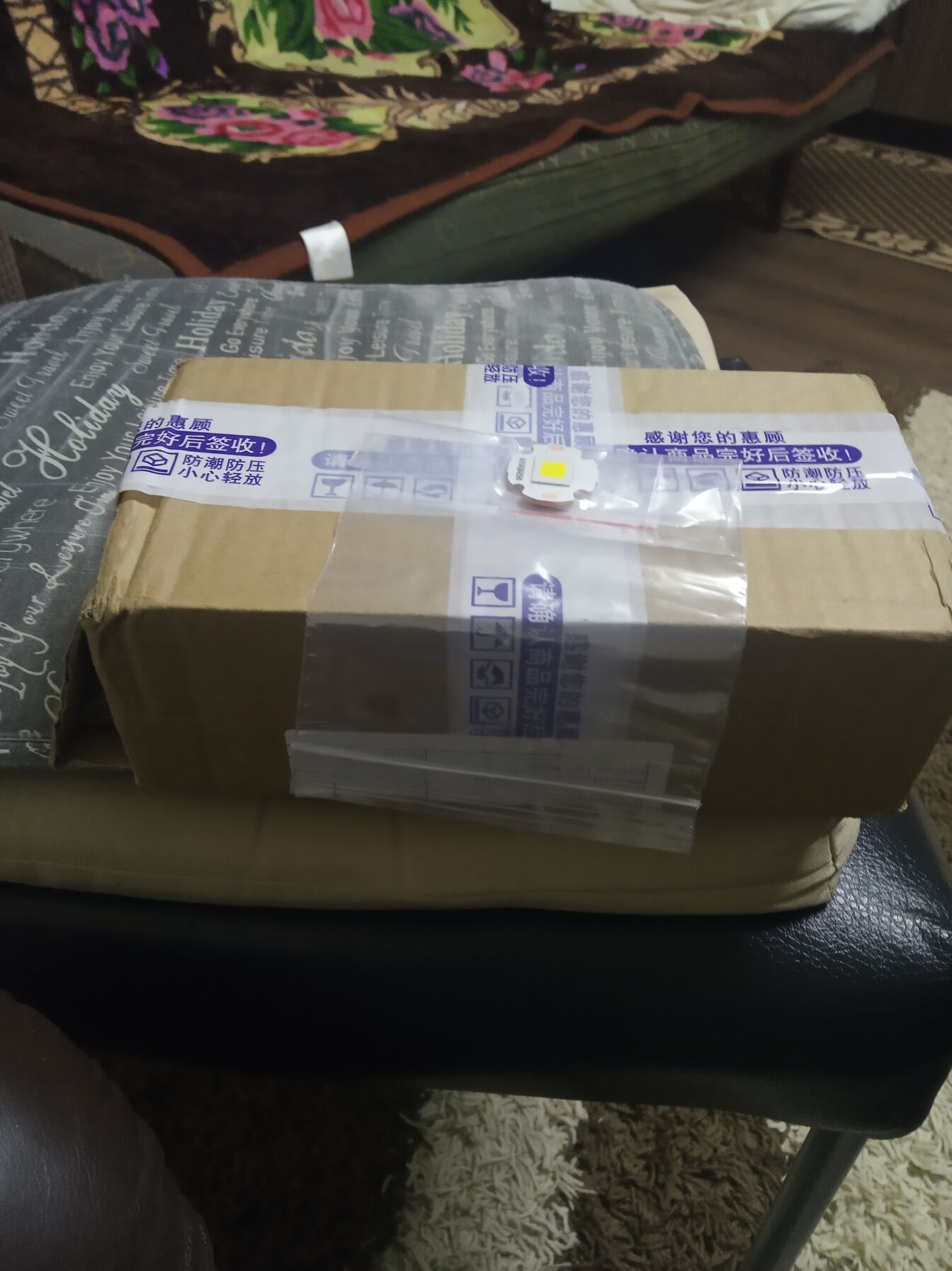

Ma megjött az SFH55 LED ebben a
[kép] hatalmas dobozban , lapult a LED körbe véve buborék fóliával , ezek figyeltek rá , hogy épségben ide érjenPIONEMAN hivatalos üzletből rendeltem Aliexpresről !!

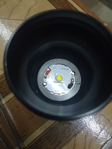

A dedomolást , soha nem próbáltam, egyszer egy XHP70.2 akartam , néztem videókat , még akkor volt és tárgyaltam ZozzV6 felhasznalóval és az nagyon türelem játék és azóta is úgy van
Cserélni már többet cseréltem de csak LED panellel együtt az nem nagy dolog , de amit most cseréltem az se ment be és kelett egy kicsit koszorűlni , reszelni a rézből de az se nagy dolog !
De van XHP35 Hi LED em panelon 5000k és van külön csak LED em ami 6500 K na még annak nem áltam neki rá forrasztani , az se nagy dolog ahogy néztem videókat , csak pontos kéz kell hozzá és jó szem , ami nekem már nem a régi

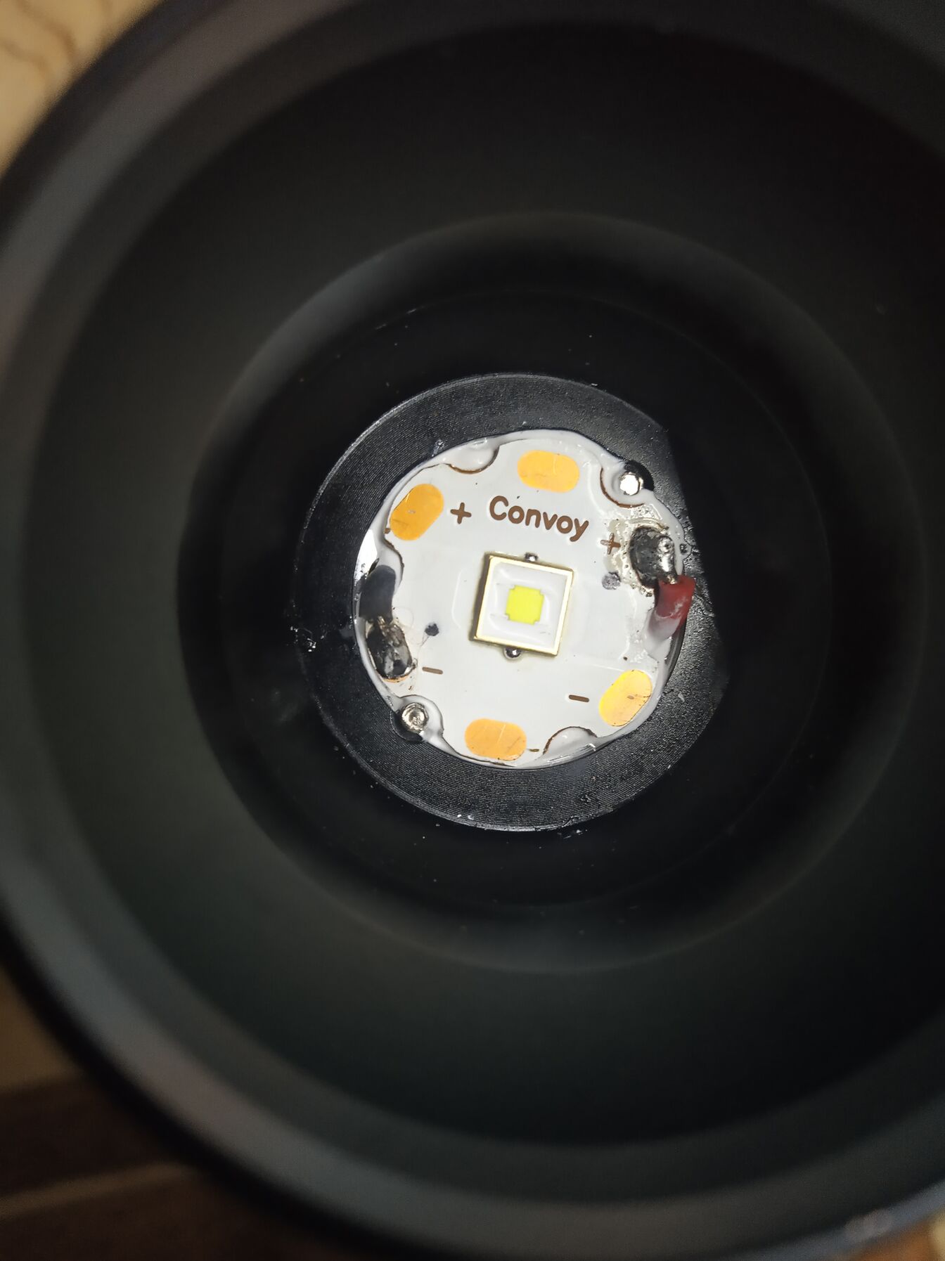

Be tettem a Sofirn C8G - be az SST 40 LED helyére az SFT40 -et amit látok , hogy van egy éles kör a közepén az sst40 el össze mosodik , ott nincs az az éles kör , de viszont szépen dob !!
Tegnap csináltam két képet a tanyán az sst40 el , holnap még csinálok az SFT40 el is ugyanott és megmutatom nektek is
Szépen meg volt pasztázva a LED alatt , én egy kicsit bővebben tettem, ki is jött mellé , de attól nincs baja , a Convoy LED egy kicsit sarkosabb , szögletesebb volt , úgyhogy reszeltem köszörűltem mert nem ment be a hejére , de a vége jó lett !! -
