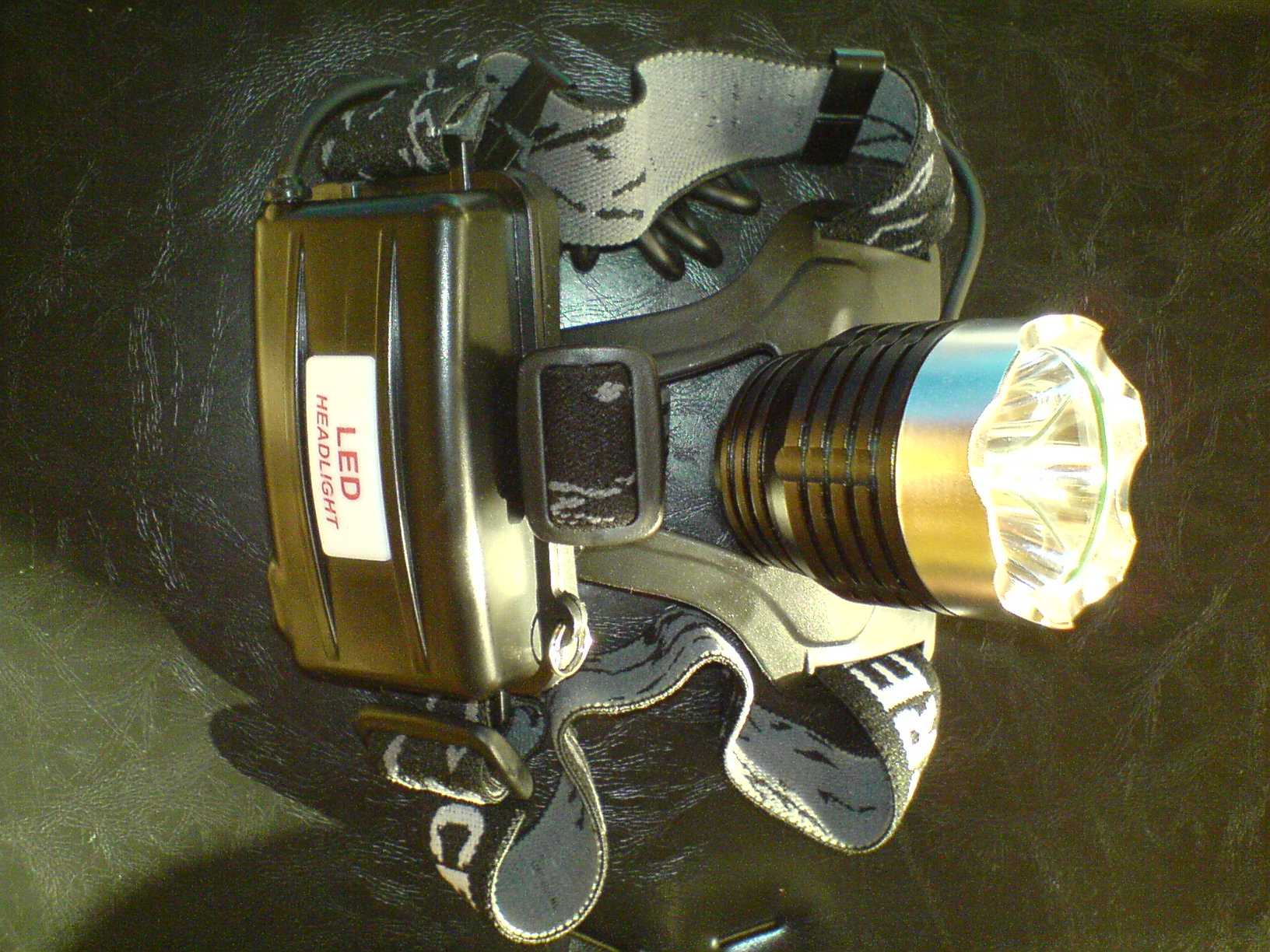

A nemrég érkezett a lámpámnál [link] az van, hogy a fejre rögzítő gumipántokat max-ra ki kell engedni, és még egy nagyon picit úgy is szorít. De lehet, csak szokatlan.
Gondolom, kínai fejekre tervezték, vagy csak az anyagon spóroltak, vagy mind2.
Szerintetek idővel fog tágulni a gumi?

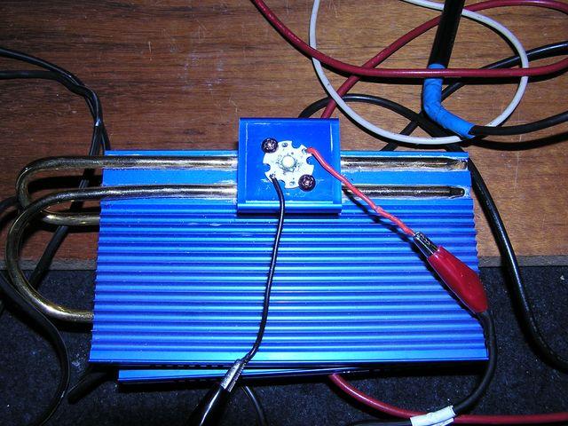

Simán ki lehet köszörülni azt a réteget és kész is a közvetlen kapcsolat.
Gyorsan ki is próbáltam egy dx-es vékony csillagon. Tényleg elég vékonyka ez a csillag, ennek ellenére egyértelműen pozitív változás állt be az alu csillaghoz képest.
Két db teljesen azonos tulajdonságú emittert hasonlítottam össze, egyi alu másik réz csillagon csücsült.
Áram rákapcsolása után 5mp-el mértem.16mm-es alu "csillag" xm-l T6:
1A 387lumen
2A 678lumen
3A 892lumen
3.5A 968lumen
4A 1025lumen18mm DX réz csillag xm-l T6:
1A 394lumen
2A 706lumen
3A 973lumen
3.5A 1078lumen
4A 1168lumenAmi még fontos különbség, az alu csillagos fényereje 4A-en szabályosan zuhant az emitter melegedése miatt. A réz csillagosnál még 4A-en is viszonlag lassan csökkent.

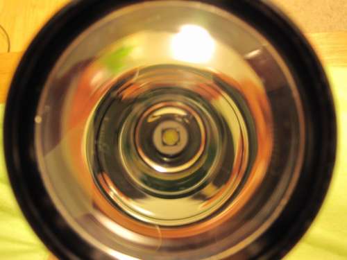

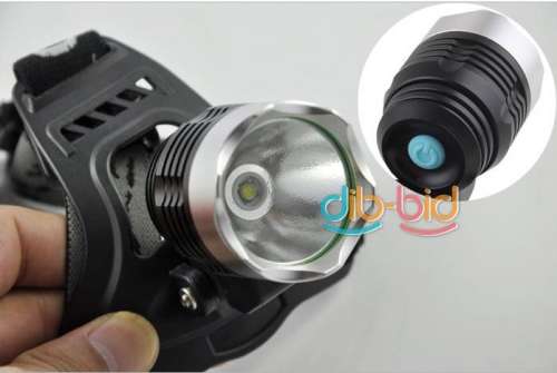

+érkezett a fejlápa. Ezt rendeletem:
A közeli képen jól látszik, hogy OP foncsorú.És ezt kaptam:
Ez viszont sima foncsorú.Igazatok volt, az ebay-en túl sok a valótlan adat.
Mit lehet tenni, mit ajánlanátok? Én OP foncsorút akarok!
