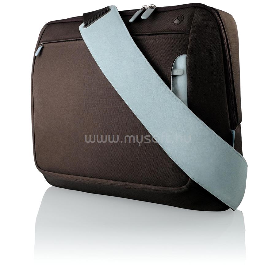

A pamutzacskók gyakorlatilag arra jók, h rövid távon a hóna alá csapja az ember és gyorsan elő lehessen kapni - esetleg azzal együtt berakni a hátizsékba. Leeséstől, komolyabb behatástól biztosan nem védi meg a gépet.
Az 1215N-hez én egy Belkin-t vettem. Ezen ugyan a 15,6"-os méretű van, de ugyanez a 12"-os is, csak nyilván kisebb. A notebook zseb rész nagyon frankó plüss bevonatú, így garantáltan nem karcol. Azon kívül csomó más zseb, kis fakk van benne. Így minden elfér. Töltő, egér, pendrive, net usb stick, plusz papírok. Úgyhogy részemről ajánlva. Ez a pontos típusa: Belkin 8N097eaRL
Édesanyámnál van most a gép, a jövő héten jön haza, úgyhogy tudok róla feltenni fotókat, ha esetleg valakit érdekel közelebbről is.
mod.
Itt van róla nagyobb kép is.

Netbook táska ügy. Azok a kicsik, amiket mondotok, puha cuccok, csak arra jók, hogy a laptopot, meg a tartozkait (töltö, esetleg egér, pendrive) be tudd rakni egy helyre, védelem = 0, masszívabb táskát én sem találtam hozzá, vagy csak horribilis áron (huszonharmincezrek.
