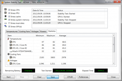

Érdeklődnék hogy van e valmi olyan program amivel lehet szabályozni a ventilátort az eee pc-ben?
Konkréten egy 1015B-ről lenne szó, az a baj vele hogy nagyon felemlegszik és kikapcsol....

Megnézném a helyedben a wifi energia takarékossági funkcióit az eszközkezelőben. Volt egy régi asus gépem, annál be volt kapcsolva a wifi energia gazdálkodás maximumra, és 150 -es pingem lett a router felé, mert két csomag között kikapcsolta a wifit ...
Ha van energia gazdálkodás, kapcsold ki ( minimálisan meríti az akksit )
Ha már arra jársz, a radio power-t is nézd meg, hátha van benne ilyesmi, lehet hogy az is vissza van véve benne, és azért gyengus a wifi. -

Van pendrive-on egy AIDA32-m, amivel szoktam rendszerösszetevőket vizsgálni és kész
Tehát AIDA64 teszt:
4 percig futtattam a tesztet. 85 fokig ment fel a maghőmérséklet, de akkor nagyon gyorsan, hardveresen leszabályzott valamit, mert az már meg sem jelent a reportban, mint maximum.
3800 rpm volt a legnagyobb ventisebesség. Azért gondoltam, hogy nem pörög rendesen, mert még itt is alig hallható a hangja!
Tehát úgy látom, hogy 85 fok felé nem megy a cpu. Ezt a hőt vajon mennyi ideig tudja elviselni a gép többi alkatrésze? Gondolom csak tesztelték terhelés alatt is ezeket a gépeket...
egyébként meg mi értelme lenne egy ilyen videokártyának? -

Ahogy elhangzott, meg kell nézni a hőmérsékleteket, abból lehet következtetni.
Mennyi idős gép? Hihetetlen mennyiségű por, szöszmösz, hajszál tud összegyűlni a gép belsejében. Érdemes lenne szétkapni és kipucolni, kifújatni kompresszorral szépen az egész gépet, pláne a hűtés környékén.
Ha, már nem garis - és tényleg nagyon melegszik - egy pasztázást is eszközölhetsz. -
Valami programmal próbáld meg letesztelni, hogy reagál-e a proci melegedésre a ventilátor, vagy nem. Pl Aida, vagy régebbi nevén Everest, és annak a stabilitás tesztelő része jó lehet erre. Ha nem igazán pörög fel, és húzós hőfokok vannak már, akkor érdemes körülnézni az energia menedzsment környékén is, mert vannak néha ilyen módok, hogy a ventit nem engedi pörögni, cserébe viszont jobban melegszik ( Power gear volt az asusos program, ott érdemes körülnézni a beállításokban )
Húzós hőfok alatt értem a 80-feletti hőmérsékletet. Mondjuk olyan 85-ig még procitól függetlenül nem vészes, de érdemes odafigyelni rá. -
