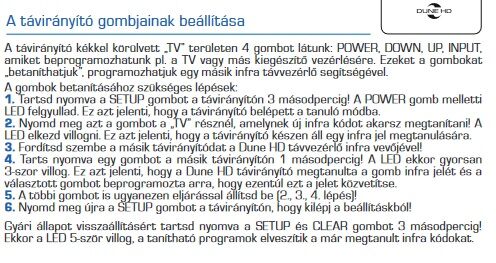

Csabi1984
Sziasztok meg van az új távirányító ami kapásból megy de nem dobozos verzió volt hanem egy nejlon tasakos volt tehát leírás nuku. Miként lehet tanítani más eszközöket?
Samsung TV távirányító bekapcsolóját szeretném a TV-hez rendelni.
