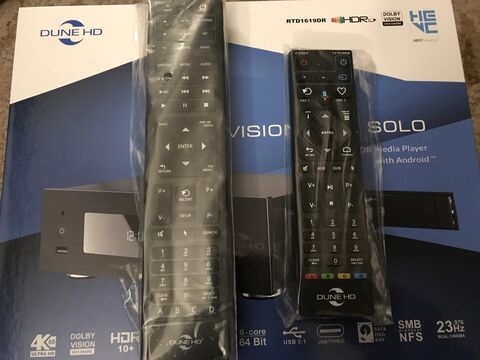

Na, beszéltem a Neon-nal, azt mondták, hogy Európában nem az AirMouse a második távirányító, hanem az általam közölt első képen látható kisebb, jobb oldali cucc, ami egyébként elmondása szerint BlueTooth-os. Az AirMouse külön vehető meg.
Ez mondjuk azért szép, mert az összes hazai hivatalos forgalmazó honlapján is az AirMouse-szal szerepel a termék, van, ahol külön, önálló fotó van az AirMouse-ról magáról, mint tartozékról. -

Köszönöm mindkettőtöknek, az lesz, holnap telefonálok párat. Nem tudom, számomra az is fura, hogy a doboz sehol nem volt leragasztva körben, mondjuk annyira passzos volt, hogy a vákuum miatt művészet még így is kinyitni. Amúgy biztosan új a készülék, látszott, hogy minden gyárilag van a helyén és nem is hiányzik semmi (3 darab antenna, táp, adapterek, HDMI-kábel, elemek), csak furcsállom, hogy a mindenhol promózott táv helyett egy ilyen kis puruttya valami került bele, ami funkciókban közel ugyanazt tudja, mint a nagy, csak más form-factorban. Semmi értelme.

Nincs más hátra mint előre fel kell hívni a forgalmazót és kérni kell, hogy küldjenek egy olyan távot. De messze nem lesz olyan mint az LG TV-k távja. De majd azok ilyennel kapták talán jelentkeznek és beszámolnak a távról.
Szerintem a nagy táv a BT a kicsi meg egy egyszerűsített kezelésre van. Nekem van egy ilyen pici távom de nem egy nagy cucc, van hozzá stift? -

Nekem anno volt egy Realbox 4K-m amihez anno egy szerethető távirányítót adtak. Aztán vettem egy 4K Pro II készüléket ahhoz azt a gagyi feelinget éreztető jobb oldalit adták
Kénytelen voltam venni azt ami bal oldalon van. -

Világosítsatok már fel: jelenleg ez a két távirányító jár a Dune Pro Vision 4K Solo-hoz?
A doboz tartalmi leírása szerint ugyanis egy IR és egy BT távnak kell benne lennie, de szerintem a képen látható mindkét táv IR-es. Nem valami airmouse-féle távirányítónak kéne lennie a másodiknak? Unboxing videókon nem ez a kisebb táv a második. Változott valami? Előre is köszi! -

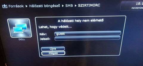

Közben privátban is segítettek, lényeg, hogy a Forrásoknál kézzel (a böngészőt kihagyva) IP cím + könyvtárnév alapján sikerült megcsinálni.
Köszönöm mindenkinek! -

Nem a guest/jeszó párossal van a gond, oda bármit beírhatok (létező user+pwd, akár az adminé is) nem enged tovább. Igazából valahogy azt szerettem volna elérni, (igazából ez lehet inkább win-es mint dune-s kérdés), hogy a W81 ugyan úgy csinálja meg a hálózati SMB1-es megosztást, mint a W7 tette. A hálózati böngészőnek föl kéne hoznia a megosztott mappákat, és utána kérni a jelszót, de odáig nem jutok el. A fotót csak a elakadás helye miatt tettem föl nem kitöltési gond van vele. Tehát amikor rámegyek a DELL gépre, rögtön ezt kapom, és nem jutok tovább.

hogy az smb/workgroup/szgép-név után a Dune böngészője nem hoz föl semmit. - Nem ismerem a DUNE menüjét de már régóta nem lehet a win (10) de szinte semmit workgroup alatt böngészni.
Lehet, hogy már a 8.1-nél sincs megy az otthon csoport ezt te tudod ellenőrizni mivel avval megszűnt a workgrup böngészés ha win hálózattal rendelkezel.
Az amlogic boxoknál is a workgroup alatti sorba kell a szgép ip címet beírni és ott megadni a jelszó párost. (Név + jelszó)Nekem ZIDOO-m van de ott a fájlkezelőben amikor a SAMB-t be szkennelte és a szgép névre kattintok akkor ugrik fel az ablak ahova be kell írni PL vendeg + 1234. és akkor tud csatlakozni. Nézegettem múltkor a DUNE menüjét pont a segítség végett de ennyire nem tudtam belemélyedni.

Most látom, hogy hálózati böngésző.
Jelszót nem látok a képen, nélküle nem hiszem, hogy beengedne.
Ez már nem a W7.
Vedd fel rendesen a megosztást a forrásoknál.
Új hálózati kapcsolat létrehozása. -

Igazából az a gond, hogy az smb/workgroup/szgép-név után a Dune böngészője nem hoz föl semmit. Ugyanitt W7-nél megjelentek a megosztott mappák. Ha kellett név/jelszó páros, csak ez után kérte. A szgép könyvtár megosztásnál minden jól van beállítva, ellenőriztem többször is. Tehát hiába van megosztott mappa, oda a Dune böngészője már oda nem jut el, valahol félúton visszapattan a W8.1-ről. SMb1 természetesen be van kapcsolva.

W7 után jelszó nélkül nem nagyon megy a megosztás, az esetleges trükköket nem ismerem.
A W10 a nagyobb frissítéseknél letiltja a régebbi SMB elérést.
Amit külön engedélyezni kell (saját kockázatra).
Nem tudom, hogy a 8.1-nél van-e ilyen, azt kihagytam.
A legegyszerűbb az, ha a Windows bejelentkezési felhasználóját és jelszavát alkalmazod.
Saját belső hálóban úgyis csak te használod.
A speciális megosztásnál a jogokat is meg kell adni.
Ami még előfordulhat:
Hibás a Dune fordítása, nem a könyvtár nevét kell megadni, hanem a megosztás nevét.
Ha például a D: meghajtó Alma könyvtárát osztod meg X megosztás névvel,
akkor a "könyvtár" neve X lesz. -

Akkor javitsd ékezet nelkulire a vendég betűket. Nem is ajánlott angol szekcióban ékezetet használni.

Belefutottam a szokásos szívásba: hálózati megosztás.
Dune HD Connect van anyukámnál, és egy Win7-es gép megosztott könyvtárát látja, tökéletesen működött is. Viszont gépcsere lett, elengedtük a W7-t, és 8.1 lett helyette. Ugyan úgy megcsináltam a megosztást. A Dune SMB-N (SMB-1 engedélyezve) látja a hálózatot (legyen SZIRTIMORC) és a gépet is (DELL), viszont innentől semmi. Valamit találtam a neten, hogy W8-tól fölfelé kell egy kis registy turkányolást csináli, hogy úgy menjen az SMB mint régebben, de semmi konkrétum. Próbáltam a Vendég fiókot engedélyezni, viszont a Dune-n Guest helyett nem lehet beírni, mert nem viszi az ékezetes betűket -
