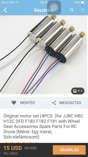

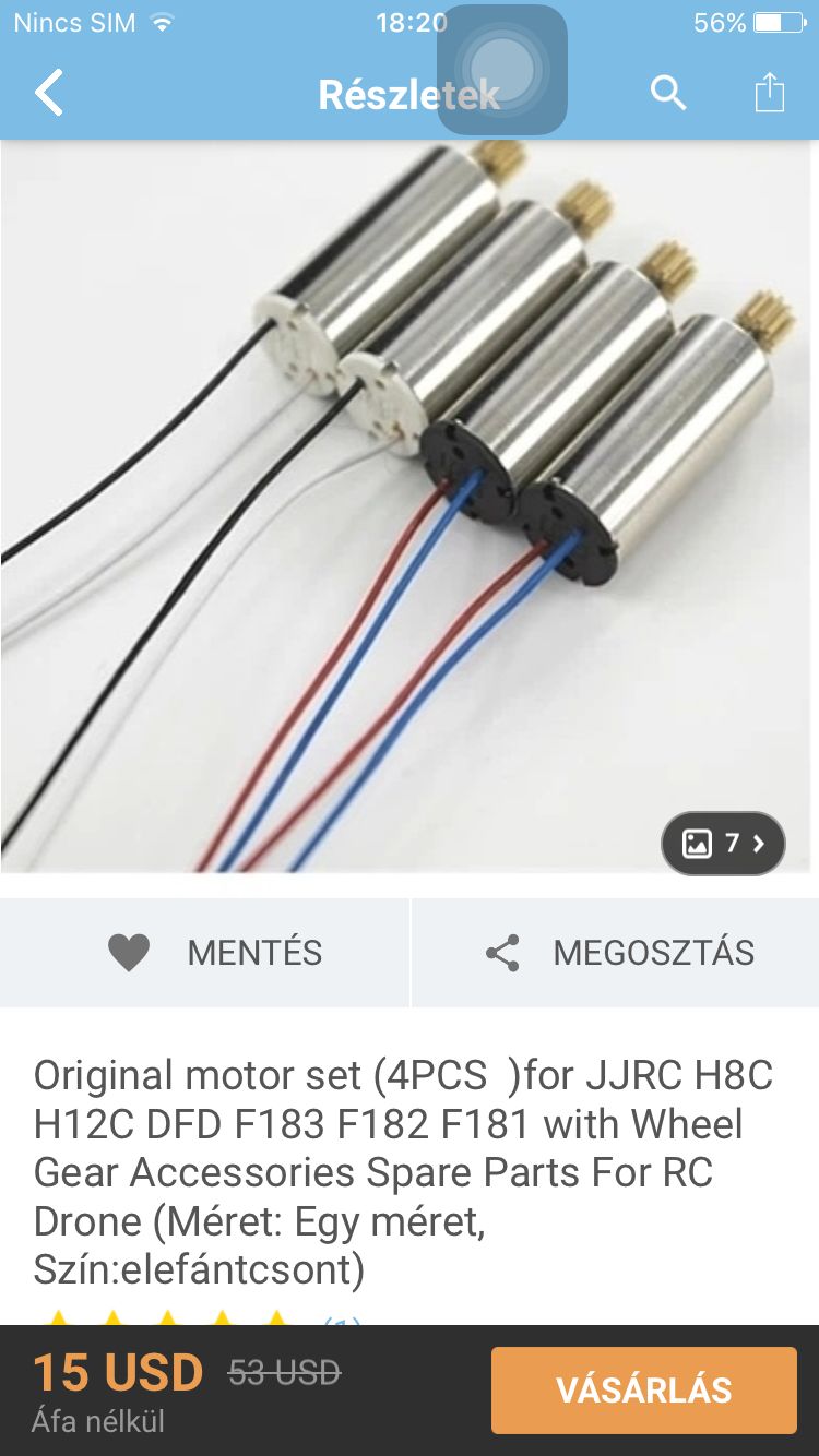

Olii
Sziasztok. Ezek jók k300c drónba? Es mennyibe kerülnek ?
http://itcafe.hu/dl/upc/2015-12/28/587478_yk4ljejjr1pnfhlx_image_3.png

Silent77. A SYMA x5 drónnak ilyen a motorja http://itcafe.hu/dl/upc/2015-12/28/587478_eq58mhnwpfozcayv_image_2.png.
A k300c drónnak pedig ilyen (ez az enyem most fényképeztem le) http://itcafe.hu/dl/upc/2015-12/28/587478_zr1g6emodvyhvaof_image_3.jpg
