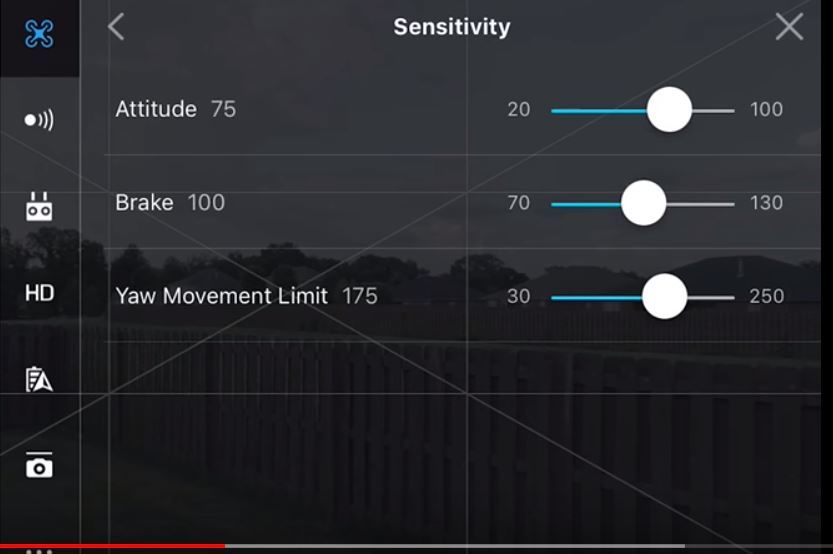

Ha a megindulásaid gyengék, akkor a throttle expóján felfele állíts, mondjuk kezdésnek olyan 0.70-re. Itt már egész kicsi stick mozdításra is megugrik, mint állat.
Én a fék érzékenységén is állítottam, mert alapból nekem túl durva, szinte hanyatt vágja magát a gép, úgy befékez. Nem mindig jó és kell ez, filmezésnél pont nem jó nekem. Csak repüléskor persze más, sport módban pl.

Ez ugyan racer vonal, de itt lehet állítani, hogy mennyire legyen agilis a verda.
Csak nagyon óvatosan ezekkel az expókkal. Elsőnek megér egy próbát az, ha átrakod normálra és kipróbálod úgy, aztán sportra. Ez kb pont az a difi, ami egyébként is megvan a két mód közt. Nem kicsi, ugye.
. És itt lehet finomhangolni. Bőven.
Ki lehet hozni az állatot a gépből.
Először kizárólag ha állítod, a throttle Y tengelyét állítsd, azaz az értéket megadhatod 0.20 és 0.80 közt.
Elsőnek ezzel kísérletezz, ha akarsz. -

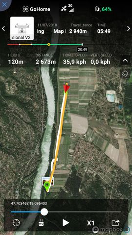

twine
t72killer
Ja, a 120m magasság nekem is bőven elég, ha meg extra távolság kell, bevágom a madarat a csomagtartóba és odébbviszem 10km-rel, a dízel olcsóbb az akksinál
. Valahogy a tereptárgyak, leginkább fák zavarását kéne orvosolni, de attól tartok, ezen nem segít az fcc mod se, kéne valami 4G-s failsafe megoldás. -
twine
Olyan körülmények között 3km-re is simán elrepulsz a P4P-vel

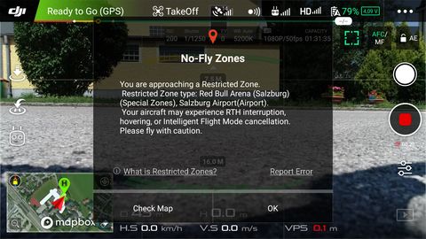

Mármint, hogy hol,és mikor enged repülni a szop-ver...Én Salzburgban kaptam az első ilyen üzenetemet...:
(Le is mentettem mert ez volt nekem a "first no fly zone")Hozzáteszem "baromi messze" voltam mindkét jelzett területtől...de nyilván volt "oka" szólni...és ennyit is csinált,nem többet.... szólt hogy, "figyelj haver ,a környéken ez van..."
