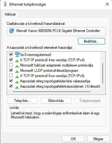

ElektrikusDE
Fuvaros #98136 üzenetére
Nálam is lelassul a böngésző, és lassú is marad egész addig míg fejbe nem csapom magam:
A Windows újratelepítése után már megint elfelejtettem kikapcsolni az IPv6 kapcsolatot, pipa ki, és máris jó!Ui:
Ugyan a DIGI-s Tp-Link Archer AX10 (ver 1.0) routerben is kikapcsolható az IPv6, de ezt sajnos nem veszi figyelembe! (ha nem a DIGI-s firmware lenne rajta, akkor talán működne ez a beállítás)
Persze aki ragaszkodik az IPv6-hoz, vagy kénytelen valamiért azt (is) használni, annak ez nem megoldás! (de nálam mindig beválik az IPv6 tiltása)

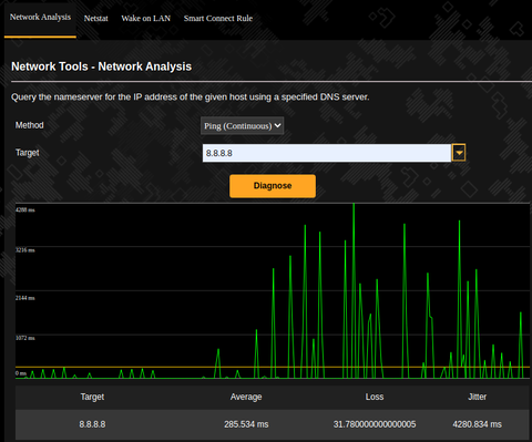

Tarokk79
4Grider #98146 üzenetére
Na most nézegetem a router logjait. Ez van óránként 3-4 alkalommal és mindig új IP címet kapok.

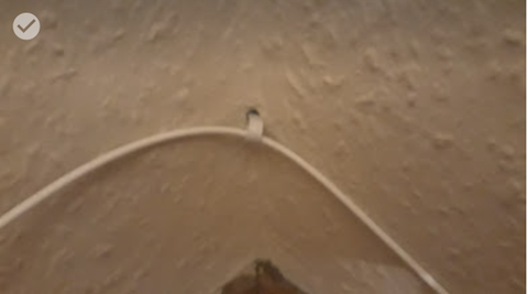

4Grider
czanga #98139 üzenetére
A fekete kültéri optikai kábelek egy részének más a hajlíthatósága mint a (fehér) beltérieknek, így az érintett kábelek nem is tehetőek kábelcsatornába. Persze próbálkozhatsz vele, maximum ami történhet, hogy egy kiszállási díjat és néhány 10 m kültéri optikai kábel árát kell fizetned.
Túzok22
Szia. Nálunk DIGI és Telekom optika van bevezetve. A Telekom kör keresztmetszetű kevláros optikát, a DIGI viszont lapos acél feszítő szálasat. Nálunk is rajta van hagyva épületen belül is a feszítőszál és kb 30 cm-en szedték le az ftth receiver előtt.
A szolgáltatóval beszéld meg, a szerelő hátha tud kevlárosat behúzni helyette (ezért biztos hogy fizetni kell), vagy a könnyebb opció, hogy a lakáson belül hosszabb szakaszon válasszák le az acél merevítőt, csak az a baj hogy akkor sérülékenyebb lenne, mert a merevítős szálas típusúban azt hiszem, hogy nincs kevlár. Az acél merevítő azért fontos, mert az optikának nem tesz jót a 90 fokos hajlítgatás. -

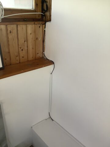

czanga
Sziasztok. Az mennyire normális, bevett eljárás, hogy az optikai kábel bevezetésénél (bekötésnél) az acél feszítő szálat épületen belül is rajta hagyják és csak az ONT előtt az utolsó 20 cm en választják le róla. Azért kérdezem mert így annyira merev, hogy nem tudom rendesen kábel csatornába bevinni, mert a 90 °-os csatlakozásoknál, nem hajlítható eléggé, és nem is merem.

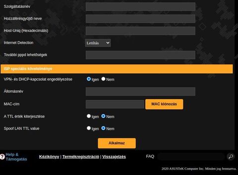

ASUS-al nekem is gondom volt Diginél, ha bekapcsoltam a routeremen az internet detection-t.
Meg persze saját router használata esetén több amatőr hibát is el lehet követni. A legprimitívebb az, ha a pppoe kapcsolat fenntartását a lan oldali igényhez kötjük és nem állítjuk folyamatosra. -

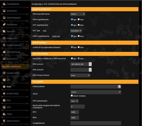

Tarokk79
Végre bekötötték a Digi-t, de problémám van a nettel. A modemet bridge módba kértem és rádugtam a routerem (ASUS AC65P). Kb. 15 percenként szakadt olyan 30 mp-re a net. Felhívtam az ügyfélszolgálatot mondták, hogy dugjam rá a gépem közvetlen a modemre és állítsam be a pppoe kapcscolatot és nézzem meg úgy is. Így most egyelőre jó. A ping átlaga is 5 ms.
Időközben szereztem egy ASUS TUF-AX5400-as routert is. Azzal nem dobálja el a netet, de elég sűrűn több msodperces volt a ping. Volt olyan, hogy 14 mp-es.Nem lehet, hogy valamit rosszul állítottam be mind a két Asus routernél?

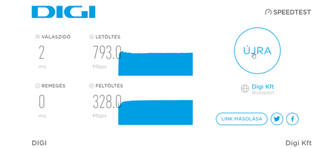

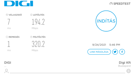

Fuvaros
Pár napja akadozik itthon a böngésző, főleg bekapcs után, digi internet sebességteszt ok.
A Facebookon venni észre főleg csak. Bár szerintem nem csak ott lassú valami. Könyveljem el face hibának? vagy Chrome hiba? -

vszaby4
Heuréka!!!
874/364 mértem.
Vajon amikor a Digis felveszi hibának, akkor mért nem mondja, hogy fals a honlapukon kitett sebességmérő?
Most vajon mennyit kérnek a kiszállásért? -
