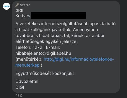

Ez egy ugyan olyan sablon szöveg (gumicsont) amit nekünk is írtak tessék Tisztelt Ügyfelünk!
Rendszerünk információi szerint a hibajelenséget központi probléma okozza, melyet illetékes kollégáink igyekeznek a lehető leghamarabb elhárítani.
A tapasztalt kellemetlenségekért szíves elnézését kérjük.
Megértését köszönjük!

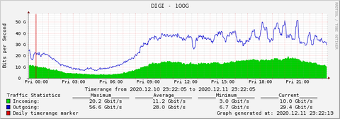

dchard
TeeJay #86786 üzenetére
Ha tippelnem kéne azt mondanám, hogy vagy a 100gigás port upgrade, vagy a hozzá kapcsolódó bővítések/átterelések környékén lesz a hiba. Az hogy ennyi ideig nem tudják elhárítani azt jelzi, hogy esetleg hw limit lesz valahol (például a bővített kapacitást nem tudja valamelyik router kinyomni).
Ezt némiképp megerősíti, hogy a saját speedtest szerverük (ami hálózaton belül van, bőven a BIX előtt), az frankón működik, ennek ellenére oldal betöltések, YT nézés az elég vacak (főleg ha bele tekerek vagy gyorsítva nézném).
