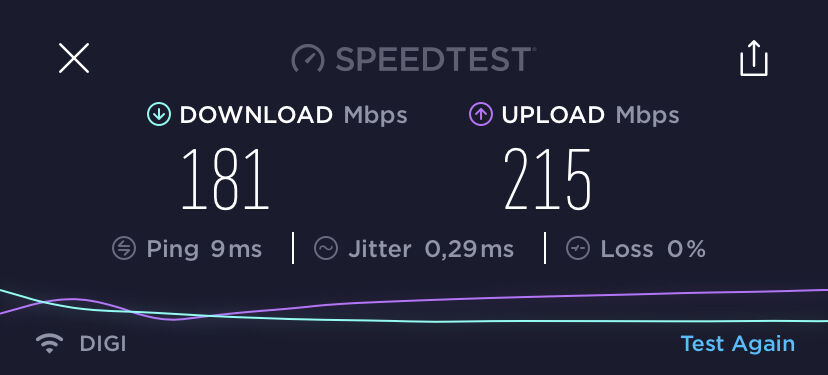

Tegnap óta hullámzó a teljesítmény. Van, hogy 40 ms körüli késleltetést, és 100 Mbit/s letöltési sebességet mérek. 5-10 perc múlva meg rendben van. Valami probléma biztos van, mert ez a hullámzás nem normális szerintem.

Tesztlaptopon 800-at mértek, kiszállási díjat nem rögzítettek, lezárva a hibajegyet. Miután elmentek, a Mac-en én is mártem közvetlen csatlakozással, de csak 160 volt, de még amikor itt voltak, akkor is látták, hogy az eszközeimen nincs meg a garantált sávszélesség sem, ennek ellenére még lezárták a hibajegyet, amit én még kétszer nyitottam, de már e-mailben, kilátásba helyezve a csökkentett havidíjat, ha a helyzet nem változik. Csodák csodája, tegnap fantasztikus 930-as sávszélességet mértem.

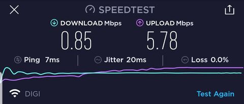

Na most ért el hozzánk is a probléma Bag-ra. kb 3-5 perce elkezdett minden adó darabokra esni és a hang akadozni, recsegni a tv-n. Most perpillanat széteső/fekete képernyő és akadozó hang van az összes tv-nken.
Szerintem ennek a DIGI problémának nem a hálózat terheltségéhez van köze, mert nálunk most 23.30 körül kezdett elromlani. Ilyenkor már nem igen van csúcsidő. Valami nagyon bexaródott náluk a központban. -
