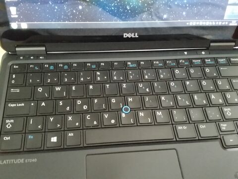

Gizmo94
somasz #62867 üzenetére
Nem, azt semmiképpen, nem vagyok annyira barbár.
Visszahajtottam a keyboard alá.
De le tudtam volna szedni is az egeret lazán szalagkábelestől, mert a 7240-én is ki van hagyva a hely neki és egy fekete matrica van a helyén. A trackpoint is azzal van beragasztva alul a 7440 keyboardjába. Ebben az esetben az eredeti usa keyboard G-B-H-ját rápattintva a lyuk is eltűnt volna. De egyelőre így hagytam, mivel nem zavar a nem működő trackpad. Kókány művek ON.

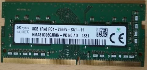

Én tavaly novemberben vettem nekem ilyen van bent:
sk hynix 8gb 1rx8 pc4-2666v-sa1-11
AD végződésűt tudtam venni nagyon jó áron glassam-tól.
Érdeklődni telefonon H-P 9-18 vagy itt privátban. +36302452905
Próbáld meg, lehet van még neki, vagy tud szerezni.
A géppel meg vagyok elégedve, hamarosan kerül bele a hdd helyére egy ssd. -
