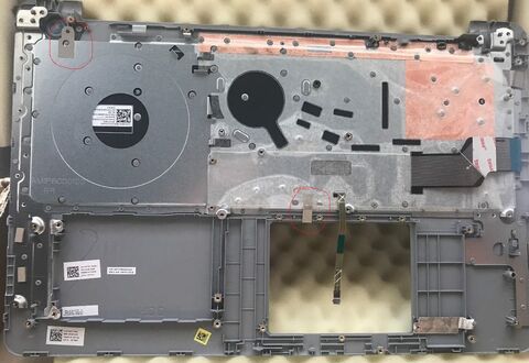

Indiaiak bzmeg. Ennél a típusnál a palmrest és a keyboard egy egység (Assy) a billentyűzet műanyaghegesztve van a palmrestre. Mivel csak billentyűzetet cserél a szentem, valahogy rögzíteni kell azt a palmrest-hez, és igen, vélhetően pillanatragaszt. Nem szabályos eljárás, én így nem venném át a gépet.
(#66644) krisz77 : Nem tudom milyen mechanika, így nem tudok pontosat mondani, de én nem ragasztgatnék, mert simán össze tudod ragasztani úgy, hogy utána egyáltalán ne működjön.

Ilyen tudtommal sajnos nincs, mármint hogy pénzt kapsz, illetve alkatrészt garanciális készülék esetében. A legtöbb alkatrész (köztük a billentyűzet) visszaküldős, azaz a gyártó igényt tart a hibás alkatrészre minőségbiztosítási okokból. Esetedben a billentyűzet egyben van a palmrest-el, így mindenképpen szét kell szedni az egész gépet a művelethez:Prerequisites
Remove the optical drive.
Remove the base cover.
Remove the I/O board.
Remove the hard drive.
Remove the battery.
Remove the status-light board.
Remove the memory modules.
Remove the wireless card.
Remove the coin-cell battery.
Remove the system-board assembly.
Remove the heat-sink assembly.
Remove the touch pad.
Remove the speakers.
Remove the display back-cover and antenna assembly.
Remove the power-button module.
Remove the power-adapter port.Csupán ennyi mindent kell csinálni mielőtt a palmrest kivehető

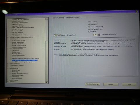

Amikor valtoztatsz egy beállításon, bepipalhatod, hogy custom, es akkor elmenti neked custom beallitaskent, amit szinten egyszerre visszatolthetsz.
Verziot visszaallitani jumperrel es elem kivetellel szerintem nem lehet, legfeljebb beállításokat. Elszallt egy bios frissitesed? Vagy downgradeelni akarsz? Hogy milyen bios visszaallitasi opciok vannak, az a tipustol fugg.

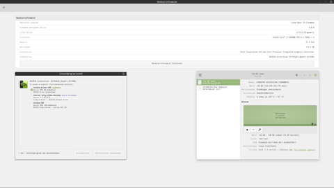

Kettő van, HD-630, geforce 1050ti.. A gaming notebook topikban azt mondták, az nvidia vezérli, de ahhoz nem tudom feltenni a drivert mivel fel se ajánlja. Nálam dedikált bill. van F8. de nincs mire váltani mivel semmilyen külső képernyőt nem észlel az intel se meg az nvidia se
