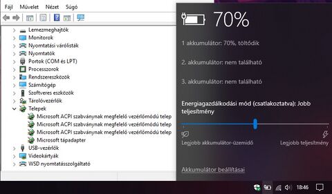

Akkor átállítottam primary ac use-re.
Egyébként ExpressCharge-ra volt állítva nem tudom miért? ( talán a 130W töltő miatt..? )
A másik dolog, hogy a system logs/power events-ben minden bekapcsoláskor ezzekkel a két üzenettel bővül a lista:
-power on-not applicable
-acpi power management (ezt win10 újratelepítés előtt írta, akkor fent volt minden dell program, telepítés utáni napon mikor egyenlőre nincs fent dell program ezt egyenlőre még nem) -

"Mint pl azt a módot is, ha főleg hálózatról használod."
Van ilyen, az micsoda is pontosan? Mert akkor azt beállítanám, mert többnyire 90%-ban ac adapterrel megy és cask 10%-ban aksiról.

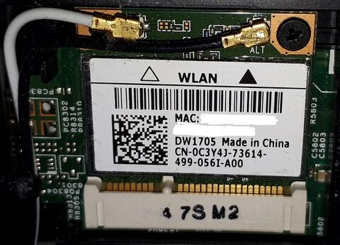

őőő oké kösziszépen, de az én Lati 5590 esemhez lehet venni ilyen kártyát ? ezt úgy nem vágom. van olyan 5590 es Lati amihez van 4g modem, de annak a kijelzőjébe van integrálva a 4g ""antenna"". ezt onnan tudom hogy a Dell telefonos supporton megkérdeztem, service tag alapján azonnal (30 perc) vágták kenték a mondókát, hogy igen van fizikai hely 4g modem beépítésére utólag az én vasamba is, de antennát csak kijelzőcserével lehet rátenni. ami egy vagyon..így feladtam. Újonnan meg 320k helyett 470k ba került volna ugyanezen laptop csak azért mert van benne 4gmodem. úgyhogy most kiáll a fütyi benga állat nagy usb stick 4g, és úgy van netem. telóról nem tudom megosztani, azon csak 1GB van.Szóval köszi az infót !

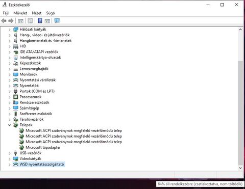

Eleinte tök jól ment, amit a Win10 tett fel, no mindegy, most figyelem!
A másik, amit nem értek Win10 alatt. Lemerült az akku 20%-ra, feltettem a töltőre, és egy darabig töltött, utána a töltésjelző villogott, (nem egyfolytában világított, mint kellett volna), és kiírta 63% töltőn, de nem töltődik, utána el is aludt a töltés! Miért nem tölt fel 100%-ra? Nem értem én ezt a Win10-est :/ -

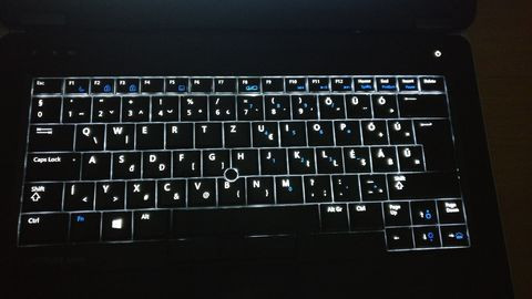

Az átmatricázás hogyan működik világítós billentyűzeten?Vagy neked/valakinek pozitívak a konkrét tapasztalataid?
wwhy
Gizmo94 #62733 üzenetére

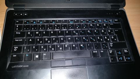

XPS-nél nem tudom, Latitudenél nem jár együtt, látszik a bill. szép fekete hátsó fele
wwhy
Gizmo94 #62729 üzenetére
Nem. Legújabban Delléknél a billentyűzet egy cage-be megy megye, ez + a bill. külön alkatrészek, a ceg-en van kivágva az adott billentyűk helye, olyan mint egy alumínium lap, ezért fizikailag nem megy bele a nagy enter a kisenter helyére. "Álom" volt kicserélni a 7480-an esetében, jövő héten pedig cserérem a 7390-en.
