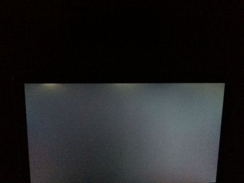

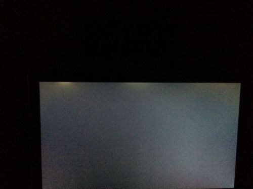

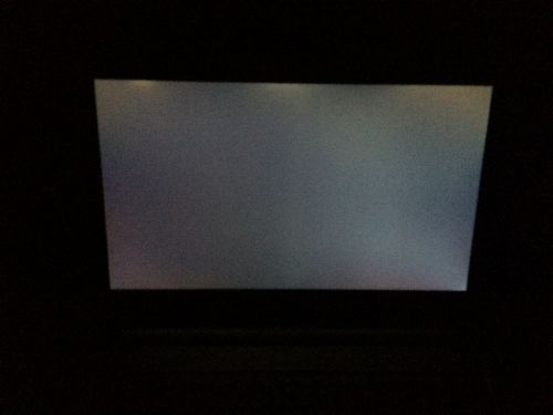

rakostamas
A héten vettem egy ilyen laptopot:
http://www.laptopszalon.hu/webshop/product/?search=dell+5558&mode=search&pg=3#pid_17541Ha fekete képet nézek, a kijelzője így néz ki: (gondolom IPS glow van benne), de a foltok nem szimmetrikusak, a jobb alsó sarokban lévő folt sincs a bal oldalon.
A kérdésem az hogy ez normális-e, vagy lehet reklamálni miatta?

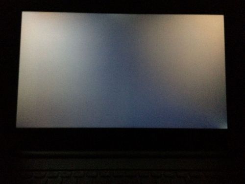

fulton
Egy olyan kérdésem lenne, mst cseréltek kijelzőt a dell 7537 notebook omon, viszont ennek most ilen fura szine van. Olyan fakó sárgás... nem az az igazi élénk mint az előző volt. Ez miért van?
be fog állni majd idővel, vagy hol lehetne állítani rajta valamit? -
