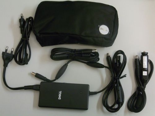

Inverter volt előtte de sajna vége lett. A töltő mostmár adot, így a kérdés az h lehet e tenni valamit??

Még egyszerűbb olyan Dell töltőt venni, ami megy szivargyújtóról is (olyan van nekem is, bár autóban talán egyszer használtam).

Megy a gép, csak egy pár másodperc után le tiltja a töltést.
propman
szabonagyur #48483 üzenetére
Szia, trust 90 w töltőről van szó.

Üdv. Olyan gondom van,hogy egy inspiron 3537 -em van és vettem hozzá egy autós töltőt amit nem ismer fel a gép. Amikor csatlakoztatom akkor rögtön tölteni kezdi majd kiírja,hogy "az adapter típus nem határozható meg". Lehet ez ellen tenni valamit?
