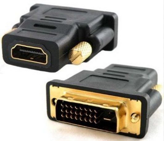

Mikulásbá #48603 üzenetére
A gondom még mindig az,hogy ha a dokkoló D-Sub kábellel van összekötve,akkor a felbontás nem akar full HD lenni a monitoron.Nincs ilyen beállítási lehetőség-vagy csak én nem találom.
Ha a lapost simán HDMI kábellel kötöm a monitorhoz,akkor minden simán megy beállítás nélkül is.
Kellene egy D-Sub - HDMI átalakító? -
