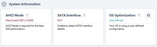

Egy napja boldog tulaja vagyok egy E6420-nak (NVS 4200M), X200s-ről váltottam. Sajnos új SSD-t kellett vennem, mivel a régi Kingston V300-at nem nagyon akarta megszeretni a szerkezet (nem mindig találta bootnál, félperces belassulások stb.). Befürödtem még egy HDD caddy vásárlással is, ugyanis egy E5430-at és a saját gépem egyszerre konfigoltam, abba jó volt, sajátba nem..
Árulnak Budapesten vagy környékén olyan caddy-t, ami jó az E6420-ba? Esetleg van hozzá plusz olyan pici gyorszár szerkezet?
SSD-ről még: Samsung 850 EVO-t vettem. "Raid on" opció van bepipálva biosban, viszont a Samsung Magician ezt írja:
Erre van valami megoldás, vagy ez csak a Samsung Magician hülyesége?
Köszi, Soma
