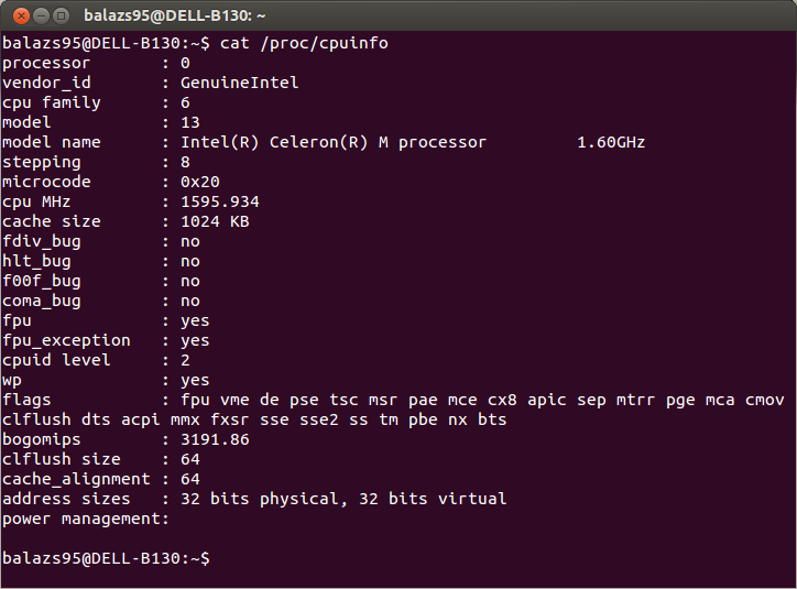

SzaboZE
sz.balazs.95 #28597 üzenetére
A 400Mhz-es órajelű Pentium M-es szériából válogathatsz bele, emlékeim szerint 2Ghz volt a vége. Az 533-asokat is befogadja, de csak 400-as órajelen használja. Max a nagyobb cache méret miatt érheti meg.
sz.balazs.95
Van egy régi (elvileg 2006-os) Dell Inspiron B130 típusu laptopom.
Az lenne a kérdésem, hogy cserélhető-e a processzora, és hogy maximum milyen tehető bele.
A jelenlegi: Intel Celeron M 1,6GHz.
Pontos információk:Egyéb: Jelenleg 512 MB (2x256) RAM van benne, amit hamarosan cserélni fogok 2x1GB-ra.
Ez befolyásolja-e a fogyasztást? (Illetve később HDD-t is akarok cserélni, mert a jelenlegi 40GB-os szabad tárhelye lassan, de biztosan csökken. Jelenleg kiszemelt „áldozat”: [link])Előre is köszönöm a válaszokat!
