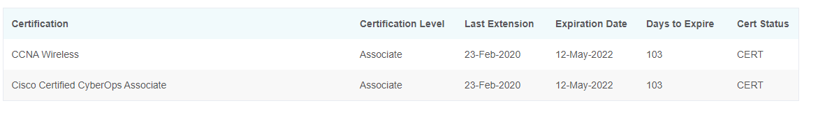

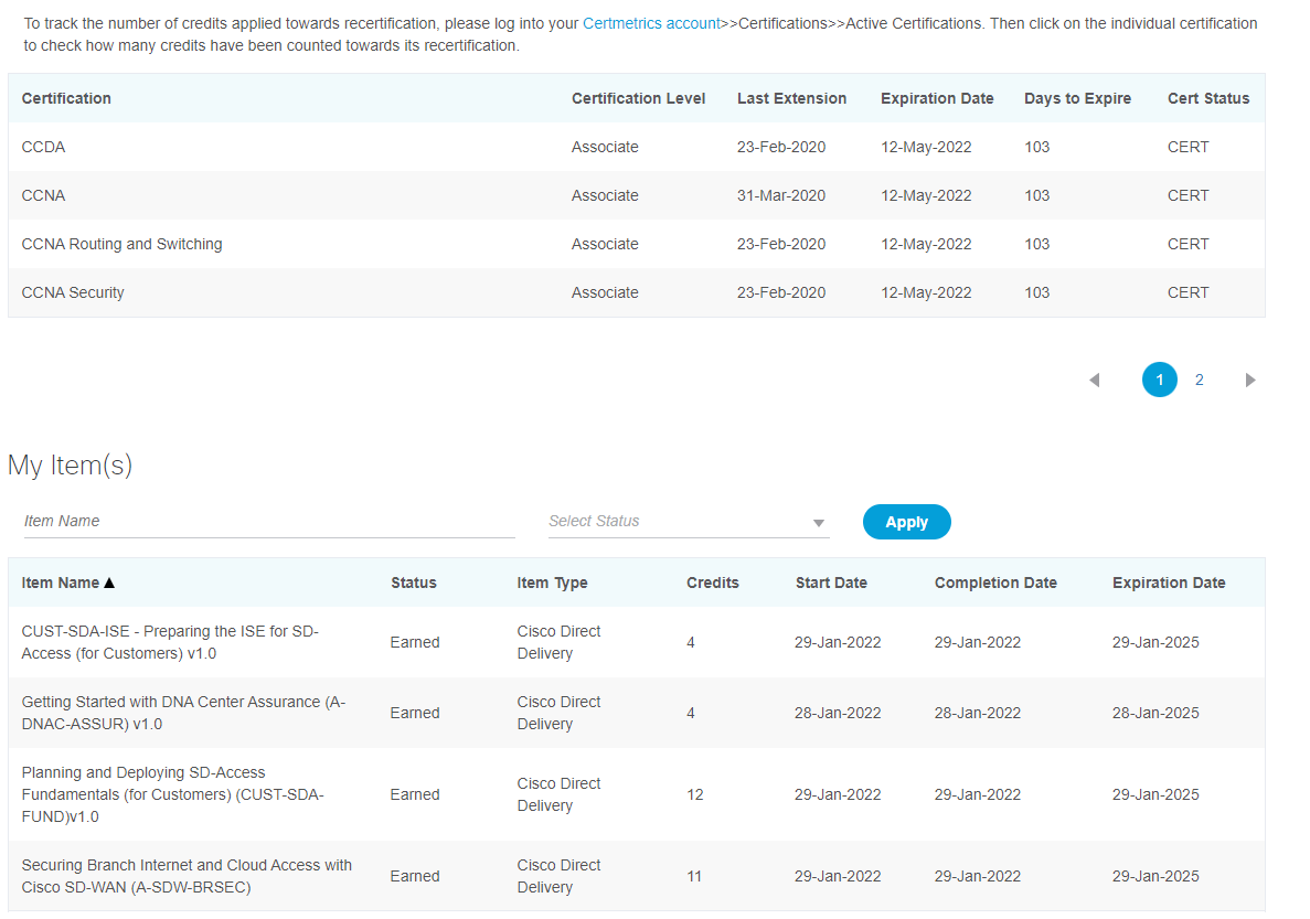

A-SDW-BRSEC 11 kreditNem kaptam semmi emailt, de most hogy beléptem már látom, hogy a CCNA 2022 helyett 2025ig érvényes. Pontosabban a Cert Tracker-be belépve látom ezt, a CE oldalon még mindig a 2022-t írja.

Elvileg jön azonnal a mail hogy újítottál miután a CE portálra feltöltötted az okleveleket és összegyűlt a kredit.
csakegymunka
Ha megvan a 30 kredit, ami a CCNA újításhoz kell, akkor mi a teendő, hogy ez megtörténjen?

Valószínűleg akkor 0, mert a CE oldalra fell kell töltened a kurzus elvégzéséért kapott oklevelet 30 napon belül, ha jól emlékszem.
A Cert Trackerben is írja egyébként, ha a Certifications menüben rákattintaszt a Cert nevére, akkor kijön egy "kinyitogatós" felület. Current Progress valamelyik alpontja mutatja a creditek számát, és hogy mennyi kell a hosszabbításhoz. CCNA-nál 1.2-es pont, CCNP-nél 1.3 nálam.
evilskati
Szerintem már csak a CCNA-t és a CCNA: CyberOps-ot tudod meghosszabbítani, a többi retired.
Egyszerre meghosszabbítja az összeset, ha összegyűjtöttél 30 pontot az alábbiak alapján:
When the criteria have been met, recertification will be automatically awarded per the date the final credit was earned. Email notification will be provided
All certifications at the same level and all lower-level certifications will be extended for 3 years -
