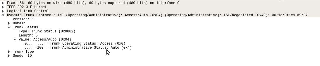

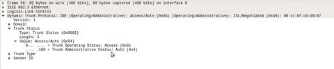

Nagyon alap témakör, de valahogy mégsem világos. Adott a következő leírás (OCGből):
! Disables the ability to negotiate, even though we hard coded the port as
! an access port. This command disables DTP, which otherwise is still on
! by default, even for an interface configured as an access port.
SW2(config-if)# switchport nonegotiateTehát a DTP egészen addig aktív amíg nem tolok egy nonegotiate-et? Nem értem, hogy access portnál miért aktív még mindig, mi értelme...
Ha viszont egy teljesen konfigurálatlan switchportnál próbálok egy noneg-et akkor:SW1(config-if)#switchport nonegotiate
Command rejected: Conflict between 'nonegotiate' and 'dynamic' status on this interface: Gi0/1Vagy túlbonyolítom?
