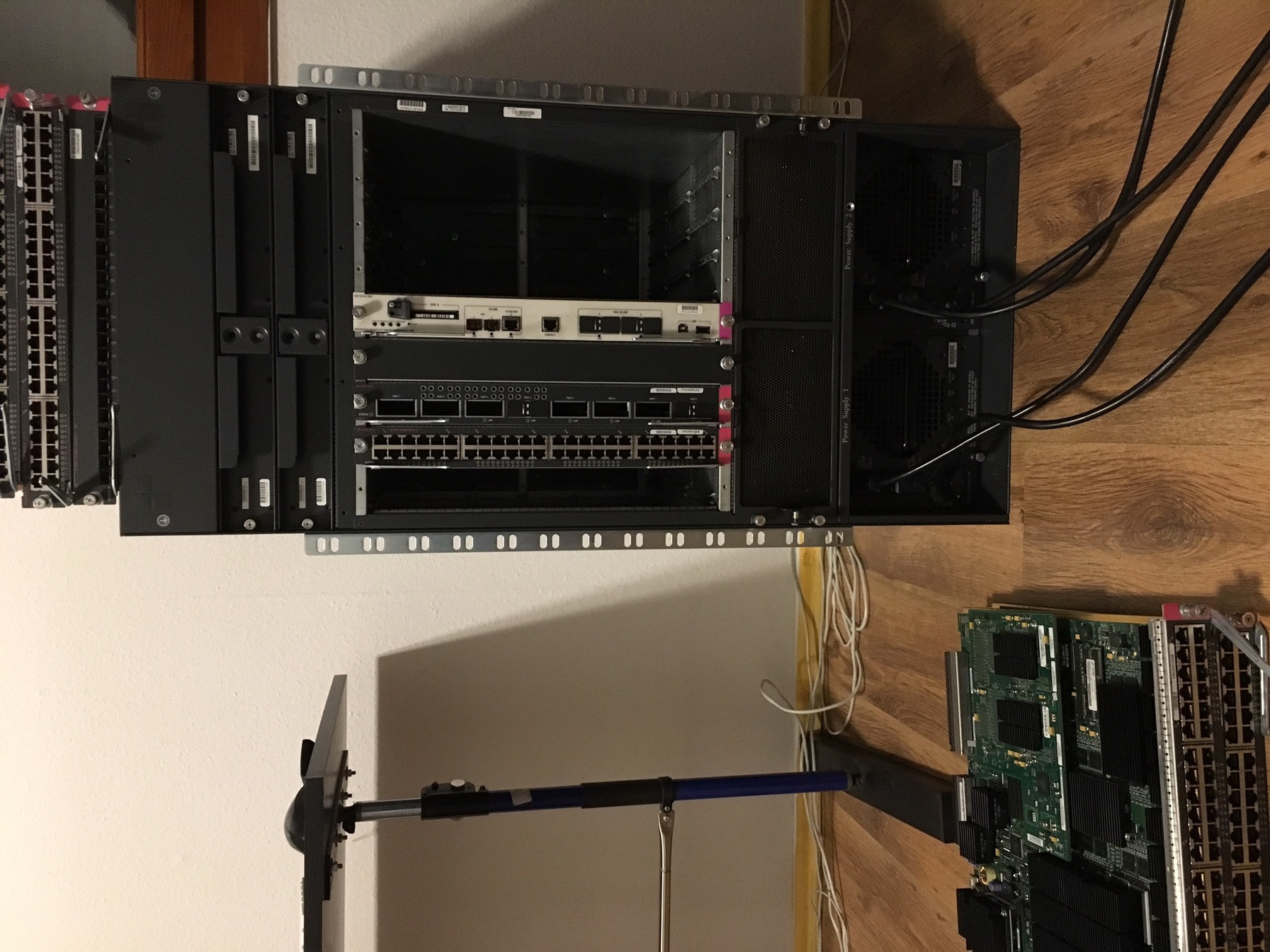

Tegnap összeraktam egy 6513-t ket sup 7203b vel, aktiv-dual, sso val.
De a bootvar megirasa es menteskor panaszkodott a switch, hogy a standbyon nincs sup-bootflash.
Dir all-ra mutatja hogy van bootflash (ami a standbyon slavebootflash), ez ugye a RP flash, SP-nek nem volt semmi tarhelye!!!!
HW verzio ugyanaz volt, az SP/RP-t flasheltem ugyanarra a verziora, ami a masik SUP, megsem se ugyanaz a neve.
Most disk1: rol bootolnak, de ez a flashkartya amit beletoltam...... Hat en szemekyszerint nem tarolnek rajta semmit. Format volt, de akkor is egy f.s. Ujra persze nincs penz. -
