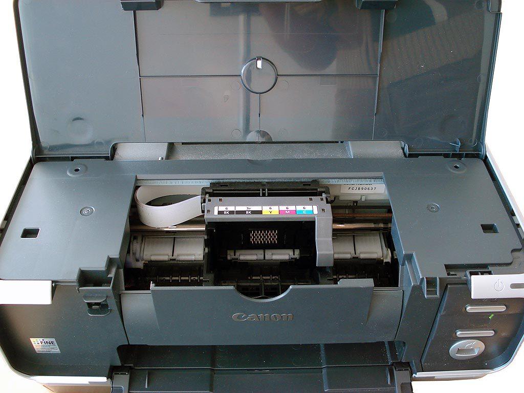

Nem bírtam magammal az este, és nekiestem. A jobb oldalon sikerült leszedni az egyik szürke oldalt, de most sem vagyok még előrébb. Nagyon masszív szerkezetnek tűnik, feszegettem, de nem adja könnyen magát.

Bontás lesz ebből úgy látom, de lehet már csak a hétvégén. A kép amit linkeltél elég kicsi, viszont már tudom, hogy legalább hol keressem.
Ha tudsz fotót, az még jobb lenne
Elég masszív szerkezet, csak az alján van pár csavar, úgy látom lesz egy nagy harcom a szörnyeteggel. -

most nincs per pill 4000-es a kezeim között, de megnézhetem neked hol a kapcsoló pontosan viszont az összes canonban ami a ip4xxx szeriat illeti jobb oldalt van.
a pict bridge usb-től kicsit balra.
ahhoz hogy lásd bontani kell mindenképp.
később leszek , ha addig nem találod meg lefotózom pontosan hol van.

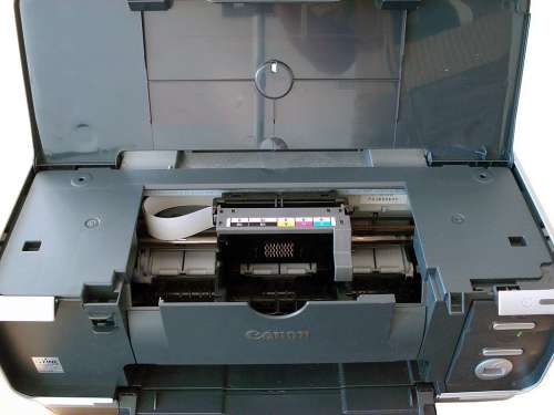

belinho #4370 üzenetére
Na itt egy kép, pontosan így néz ki, csupán ott legalul az a lehajthatós része hiányzik, a Canon feliratos az megvan.
Ott bal oldalon van egy pöcök a fényes címke felett, azt lehet nyomogatni ki-be, de azt hiába nyomom, akkor is világít a 3 narancs led, pedig szerintem az lenne ami érzékeli, hogy csukva vagy zárva van.
Elképzelhető akkor, hogy más jellegű a hiba? -

Akkor szét kell szedjem?
Van az elején egy kis kapcsoló, szerintem ahhoz rögzülne az előlap, de azt hiába nyomtam ki-be akkor sem nyomtatott.
Illetve alul van egy kis pöcök, ahol a fedélnek az alja van, gondolom az sem az.Ez a mikrokapcsoló kívülről nem elérhető ha jól gondolom.

Lomtalanításból hozzám került, egy canon pixma ip4000-es nyomtató!
Hiányzik a nyomtató előlapja, és emaitt nem tudok nyomtatni vele. Egy zöld-3narancs-zöld hibakóddal villog.
Azt írja nyomtatásnál, hogy a nyomtatófedél csukva van, és emiatt nem is nyomtat, mondom neki hát nincs is fedeled mit nyissak ki, mert az hiányzik róla, de a drága meg úgy érzékeli csukva van.Esetleg valami ötlet, akinek van ilyen gépe? Estleg valami pöcök amit ki kell ékelni?

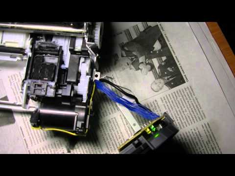

Látom nem vagyok egyedül a 6C10 hibakódos sz*pással. Pár éves ip4600-asom van, alig volt használva (kb. hobbi nyomtató), de az őrületbe kerget.
A másik fő gondom, hogy a csoporttársaim nyomtatványai kb. lemossák az enyéimet, és mind lézernyomtatóból valók. Elhatároztam, hogy 1 hónapon belül veszek egy színes lézernyomtatót, valaki tud esetleg egy ajánlható darabot?
Meguntam ezt a bekapcsolás utáni 1 percig nyálazást/zörgést, a 15 másodperc/lap sebességet, a hosszabb idő utáni több perces tisztogatást, meg a gagyi minőséget.. A minőség gyári patronokkal biztos javulna, de annyit nem ér az egész, fejet tuti nem cserélek benne, mert akkor más fog tönkremenni nem sokkal később, a lassúsággal meg nem lehet mit kezdeni, gyorsra nem állíthatom mert akkor meg kb. elhányom magam a minőségen.
afterburner_
az ip3600 ip4600 -4700, és az ezekhez tartozó multis gépek hibája volt legfőképpen ez. ez tisztítóegység gond, nincs köze a patroncseréhez. Igazából az új gépeknél nem tapasztaltam ilyet, ott valszeg kijavították ezt a hibát, aztán így nem kezdtem el már a probléma okát megfejteni
van pár szenzor a tisztítóegységben ami ezt a hibát okozza.
egyszerűbb szerintem venned egy mp540 550 vagy 560-as nyomtatót, esetleg 5150-est és akkor az ha jó mechanikailag, csak átrakod a működő fejet és kész
nem érdemes szarakodni vele, nem fog megjavulni vagy csak ideiglenesen, fej meg szerintem sokat már nem fog menni, necces ezeknél a típusoknál az a 3-4 év..

afterburner_
Green Tara #4354 üzenetére
6c10 meg már tisztítóegység
hogy értve gazdaságos megoldás? tölthető patronnal elég gazdaságosan lehet tartani a nyomtatási árakat, illetve elkerülhető a silány minőségű utángyártottakból adódó fejdugulás
