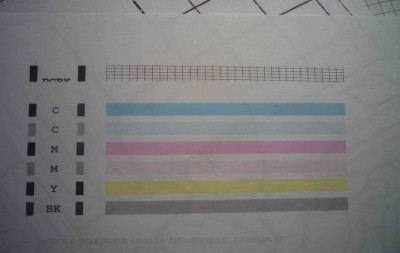

afterburner_
M_o_g_y_i #3924 üzenetére
5300-as esetében ha nem ütötted ki legalább kétszer a selejt tintagyűjtőt, nem kell azt kimosni
meleg víz sokat segít, de már önmagában az is ha fecskendő + cső segítségével le van légtelenítve a fej, 50-60 fokos víz csodákra képes sokszor
de ami fontos soha ne legyen csap alá rakva az egész fej, mert a zöld nyák mögötti ic, ha esetleg vizet kap, akkor a kis cellából nehezen jön ki a víz, ez pedig zárlatot okozhat, ezért érdemes a fecskendő + cső kombót alkalmazni
azzal koncentráltan a zűrös területet lehet átnyomatni.

No, én is belefutottam "végre" a fúvóka-eltömődés jelenségébe.
Bő fél év (vagy még több???) állás után az IP5300 elég csúnyácska fúvóka-ellenőrző mintát nyomtatott...(csoda, hogy nyomott még valamit egyáltalán...)
Ráadásul közben a kék totál ki is fogyott, a tisztítás végére a magenta is.
A kéket pótoltam, meleg vizes öblítés-áztatás után meglepődve tapasztaltam szinte tökéletes mintát nyomtat, a magenta kivételével természetesen, azt most nincs lehetőségem pótolni.
De látszik abból is valami a nyomaton, szerintem megmenekült az is.afterburner_: írok majd privátot, szerintem szükség lesz magenta és fotó-fekete patronra.
A kérdés: ha egy egyszeri öblítés-mosás után ennyi javulás állt be, van rá esély, hogy még fotó ill. lemezre nyomtatáskor ismét hozza majd a régi szintet? A kék nagyon-nagyon gyengén csíkos, éppen hogy csak nem teljesen homogén.

Ebből látsz valamit?

fúvókaellenőrzés --valahogy kinyögtem...

afterburner_
terencehill #3910 üzenetére
tisztítóegységet kellene átmosnod lehet, vagy ahol csúszkálnak a tisztító lapátok ott leöblíteni. mert ha tapad a tintától akkor nem működik megfelelően.
terencehill
afterburner_ #3909 üzenetére
afterburner_
terencehill #3908 üzenetére
na erre még én sem jöttem rá teljesen, elméletileg szét kell az egész nyomtatót bombázni és a tisztítóegységben található valamelyik szenzor ami rosszalkodik azt megtisztítani vagy cserélni , csak elég macerás a dolog... esetleg nézd meg nem e akadályozza valami fizikálisan a tisztítást
