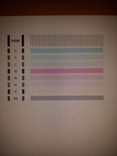

Érdekes. Megjavult az 5 narancs villogás viszont értelmezhetelen teszt ábrát nyomtat.

afterburner_
-=RelakS=- #4334 üzenetére
csővel ki lehet tolni a belesűrűsödött tintát , ezért jó a cső, meg akkor oda megy a víz ahova kell

afterburner_
k_petya #4332 üzenetére
ha be van gyógyulva annak a sima áztatás nem fog használni , sőt az is lehet hogy a fej is rossz, általában úgy szokták árulni hogy patron nélkül, sokat állt, előtte még jó volt.. magyarul 90%-ban kukába való
a kínai felújított fejek amiket olcsón lehet megvenni, ezeket működő gépekből bontják, és lutri hogy mennyit megy, én tapasztalatom 5ből 2 pár hónapon belül behalt., de volt amelyik már kibontás után csíkozott, és volt rajta égés.
szóval időnként a próbálkozás többe van mint ha az ember egy újba nevezne be
de ha szerencséd van és egy 4-5 éves fejet kapsz akkor még kibírhat 2 évet is

-=RelakS=-
afterburner_ #4306 üzenetére
próbaként kimostam a fejet
Ha megszárad visszateszem, aztán majd röhögök, hogy még vacakabb
Azt még megálmodom, hogy adjak-e még egy esélyt a nyomtatónak egy új fejjel (ebay-es, amit korábban írtam), vagy inkább új nyomtató
afterburner_
-=RelakS=- #4305 üzenetére
így már látom
magenta száradás, a cyan pedig elektronikai hiba, az nem javítható, ezeknél a fejeknél általában 6-7 év környékén jelentkezik ez a hiba.
még a magentát helyre lehetne hozni talán, de a cyant semmiképp.
-=RelakS=-
afterburner_ #4304 üzenetére
afterburner_
-=RelakS=- #4303 üzenetére
tudom melyik ez a minta, de én a normál ellenőrző mintából látom mi baja a fejnek.
a szerviz ellenőrző mintánál új fejnél is vannak hiányosságok csomó esetben, szóval az nem igazán mérvadó. holott érdekes 100%-osan nyomtat.
a szerviz menü igazából csak garinál érdekes.
-=RelakS=-
afterburner_ #4302 üzenetére
Nem ez, mert ez pöttyöket nyomtat.
Van egy ilyen okosság:
1. Hold down Resume
2. Hold down Power (Resume still held)
3. While holding Power, release Resume and push Resume twice
4. Release both buttons
5. Green light will flash
6. Press Resume once to select service test print (green will turn orange)
7. Press power button to executeEz után jön egy másfajta ellenőrző minta, de erről nem találok képet a neten.
ebben a videóban messziről homályosan látszik -
afterburner_
-=RelakS=- #4301 üzenetére
ez kép de a tiedből azt sem tudom hogy ez valami kézzel írt dolog vagy micsoda..
-=RelakS=-
afterburner_ #4300 üzenetére
rákattintasz, nagyobb lesz
Vagy abból nem látsz semmit?
Ez az extended ellenőrző minta egy szelete amúgy, tehát nem az, amit simán menüből ki lehet nyomtatni.
