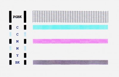

hat kellene emgnezni ha kiveszed a fejet, rárakod papirra, és amivel a patron erintkezik arra a szűrőre nyomsz desztilaltvizet, átfolyik e a fejen, papiron megjelenik e a csík.
nem nagyon volt hasznalva akkor? általában azért érdemes 1 hónapon belül elhasználni a tintát főleg nyári időszakban mert gyorsabban párolog belőle a víz

blackhalo
afterburner_ #2607 üzenetére
Amit most használok,arra "ezPrint" van írva,de ebből még csak egy garnitúrát próbáltam.Hogy milyen márka volt a régebbi,arra sajnos nem emlékszem.Viszon a hibajelenség már annál a fajtánál kezdődött.Először én is arra gondoltam,hogy valamelyik szín rosszul lett megtöltve.De sajnos a patroncserék után sem változott a helyzet.
Így néz ki a dolog. -
blackhalo
afterburner_ #2605 üzenetére
Régóta használok utángyártott patronokat,de magát a nyomtatót nem használom túl sokat.Átlagban havonta kb. 5-10 A4-est nyomtatok glossy papírra.A fúvókaellenőrzésnél az nem tetszik,hogy a sárga színt nagyon halványan nyomtatja,a fekete pedig inkább barnás árnyalatu.
blackhalo
Canon 4200-as nyomtatóm van.Utángyártott patronokat használok már elég régóta.A fekete és szürke árnyalatok helyett mostanában lilát nyomtat.A fúvókatisztítás nem használ.A patronokat kicseréltem ..... semmi.Mi lehet a gond? -
